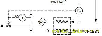

如下图所示,板式换热器进口侧为气相丙烯,作为脱甲烷塔再沸热源,出口为液相丙烯。
请教一下丙烯出口侧立管的设计主要是什么考虑?

保证充分换热 出口立管 恒定液位 保证只要液相能够排出

最近看到一些蒸汽凝液的设计也是这样的一个管,省了凝液罐

保证在板换里发生的是相变,利用潜热,问一句,这个液位是高连锁还是低连锁

只是单纯的为了方便测量液位,设备本体上无法安装,你去现场看下就知道。而且你仔细看PID上,还有标注低于设备底部多少mm
