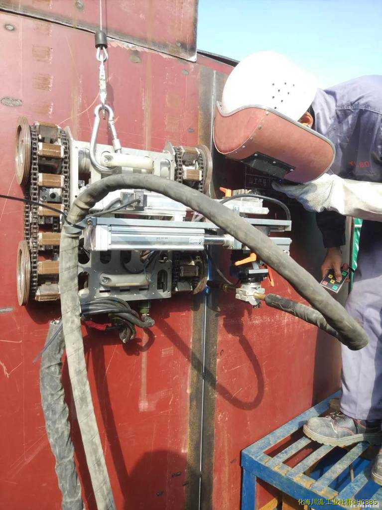

无轨导全位置爬行焊接机器人

       2018年12月1日,在五建公司中科项目预制厂对EO/EG装置TK801储罐首道焊缝进行实际焊接操作。对厚6mm储罐钢板,长1.5m的焊缝进行焊接作业,整个焊接过程中焊缝打底用时20分钟,焊缝填充盖面用时14分钟,焊接成型的焊缝与母材圆滑过渡,焊接面外观完美,焊缝周围整洁干净。12月4日,由无轨导全位置爬行焊接机器人焊接的EO/EG装置TK801储罐经过第三方RT抽检,抽检合格率达到了100%。

       无轨导全位置爬行焊接机器人采用激光扫描引导,自动识别焊缝位置,并确定焊接作业路径。适用于各种形状焊缝的焊接。而且,该焊接机器人体积小,便于在受限空间作业,解放了劳动力,消除了不确定危险因素及近距离焊接弧光对焊工人身的伤害。

这个非常棒,期待可以在将来大量使用。我更关注的是管道现场固定焊口的小型焊接机器人何时可以普及使用。
