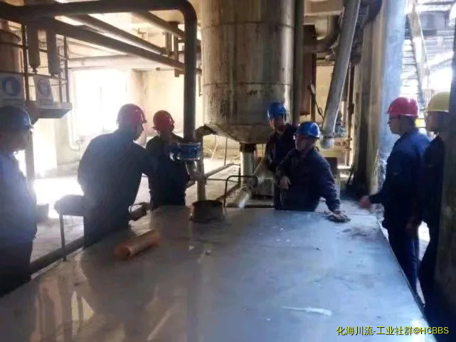

近日,黄陵煤化工公司化产车间通过三次技术升级改造,实现了对5台熔硫釜放硫装置的异味回收,使得放硫尾气无处散逸。这不仅是该车间保护生态环境、加强区域异味治理工作的重要措施,更是干部职工自主创新、优化工艺设备,发扬“匠心”文化精益求精的具体表现。
据了解,放硫尾气是熔硫釜放硫过程中挥发出的气体,具有刺激性气味,危害身体健康,造成设备腐蚀严重。为了解决这一问题,该公司化产车间第一次通过在放硫槽上方加装“开放式固定回收罩”,利用引风机将尾气抽至净化塔进行尾气净化、异味消除。由于气体具有无组织散逸的特点,本次效果不是很佳,化产车间又在此基础上进行了第二次升级改造,把尾气回收罩改成长4米、宽2米的“封闭式盖板回收罩”盖在放流槽上方,现场异味得到了有效改善。
经过一段时间的使用,新的问题又来了,“封闭式盖板回收罩”给放硫工作带来困难,职工在清理硫磺时,必须把尾气罩移开,可长4米、宽2米的铁盖板却重达数百斤,必须两人配合操作才能挪动,不仅加大了职工的程操作强度,而且人工频繁挪动盖板易造成盖板变形,影响尾气处理效果。

“ 困难像弹簧,你强它就弱”,接连两次的技术改造都不同程度存有缺陷,可是并没有影响化产车间干部职工保护生态环境、加大区域异味治理工作的决心,他们再次成立“熔硫尾气回收改造技术攻关”小组,由车间管理人员、工段技术人员、检修作业人员现场对该装置的制作细节进行研究讨论,决定在前两次改造的基础上,在放硫槽与盖板之间加装滑轮,这样就可以解决盖板难移动的问题;同时在放硫槽与盖板,盖板与尾气回收管道的连接处加装了水封,进一步控制异味的散逸,真正做到让异味无处可逃。方案确定后,该车间立即抽调5名检修人员连续奋战,仅用7天时间,就完成了第三次尾气回收“封闭式滑轨回收罩”技术升级改造。
“熔硫尾气回收装置经历了“开放式固定回收罩”、“封闭式盖板回收罩”、“封闭式滑轨回收罩”三次技术升级改造,解决了放硫过程的尾气逸散问题,提升了操作的便捷性,降低了职工工作强度。“历尽艰辛谈不上吧,但这一波三折的经历却让我们明白了一个道理,只要抱着一颗创新的心去解决问题,坚持在实践中探索,在探索中实践,就一定能攻克任何难题。”该装置的创新人张朋朋笑呵呵地说道。(黄陵煤化工 邱利军)
