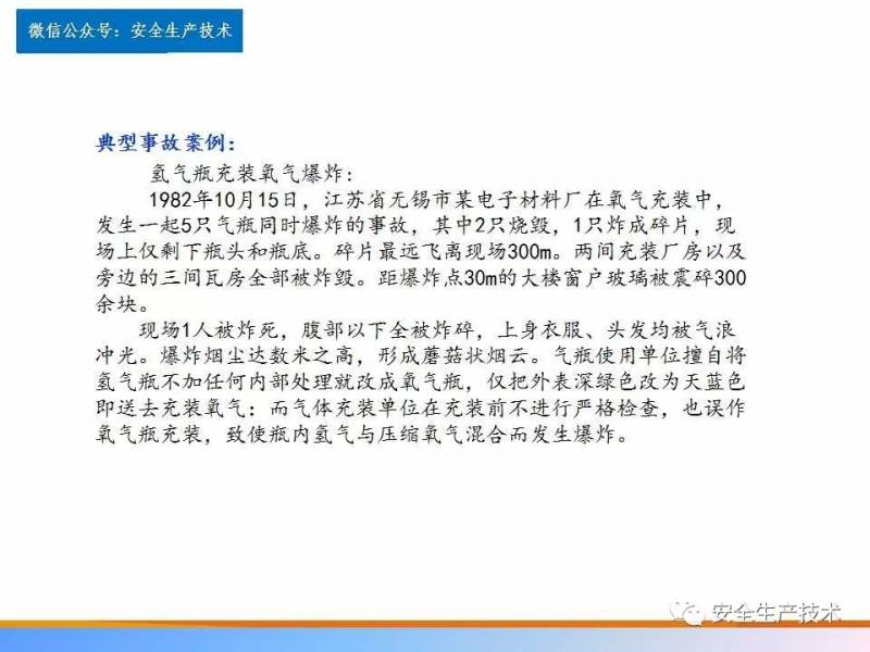

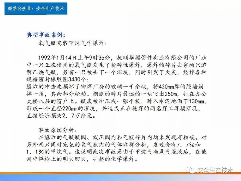

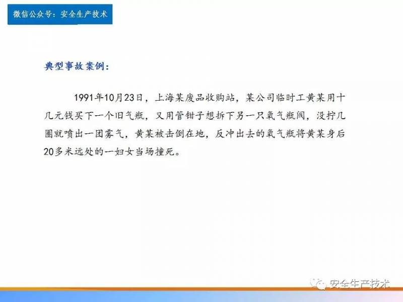

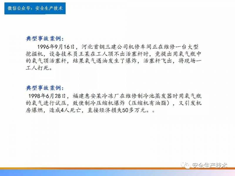

20181130_142504_000.jpg 20181130_142504_001.jpg 20181130_142504_002.jpg 20181130_142504_003.jpg 20181130_142504_004.jpg 20181130_142504_005.jpg 20181130_142504_006.jpg 20181130_142504_007.jpg 20181130_142504_008.jpg 20181130_142504_009.jpg 20181130_142504_010.jpg 20181130_142504_011.jpg 20181130_142504_012.jpg 20181130_142504_013.jpg 20181130_142504_014.jpg 20181130_142504_015.jpg 20181130_142504_016.jpg 20181130_142504_017.jpg 20181130_142504_018.jpg 20181130_142504_019.jpg 20181130_142504_020.jpg 20181130_142504_021.jpg 20181130_142504_022.jpg 20181130_142504_023.jpg

分享的不错,乙炔气瓶和氧气瓶讲的挺详细。
