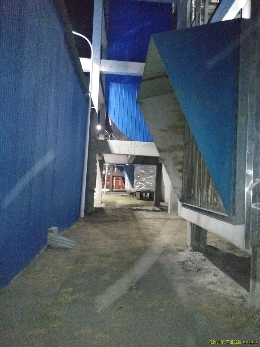

锅炉的一次风机运转一年后开始出现振动大,轴承温度高。更换轴承后用了半个月又出现振动大,后来换了个大厂家进行维修,用一两个月还是出现振动大。再后来换个新电机调试完运行了几天振动又开始上升。主要是轴向振动大。风机的振动还算平稳。请问是什么原因?有什么好的解决办法吗?

这类问题最好上个片子,整体的,包括设备基础的二次灌浆部分。导致这个问题的大都是原始安装遗留下的问题,就是二次灌浆的质量有问题。另外,后天出现的这类问题有转子的动平衡,安装的水平度、地脚螺栓的紧固、及工艺上的吸入压力排气压力及相对应的温度等。最好对着部分做一次彻底检查。二次灌浆部分要做重点检查,是否采用灌浆料,是否用普通砂浆堆放不捣制,用钎子找个地方戳一下看看强度如何。要是强度不好就得从新的二次灌浆。

往往这类设备底座为焊接的,刚性差,容易变形出现应力,天长日久地脚松了,也有可能!再就是用凝土关注整个底座内部,看看有无好转!

和入口空间的大小有关系吗

这个不影响

基础出问题的可能性最大
