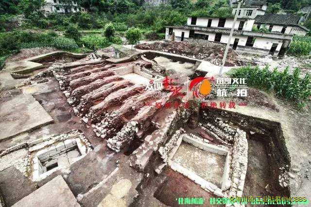

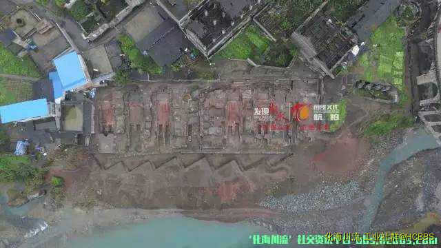

中井坝盐业遗址位于重庆市彭水县郁山镇南京社区2组,地处郁江支流中井河左岸的台地上。
2013年5月至7月,重庆市文化遗产研究院对该遗址进行了考古发掘,发掘面积约940平方米,发现各类盐业相关遗迹36座,其中有12座盐灶、5座蓄卤池、2座黄泥加工坑、2座墙体、10个柱洞、1条排水沟、2个灰坑及2条灰沟,出土各类文物标本约200余件。
发表于 2018-11-20 20:37:01
盐灶共12座,这些盐灶分布密集,两两相邻,排列有序,根据灶体结构不同可分为两类,一类由火膛、火道以及烟道组成。火膛呈马蹄状,两壁及底面为红烧土,其前部正中有卵石砌筑的出渣坑;火道与火膛相连,呈长条形,其两壁和底用夹小石子的黄色黏土筑成,内壁为红烧土。有些在火道后部还铺有吸卤水用的红色土球;烟道位于火道的尾部,由石块拱券成弧形顶,前后开通。

另一类由火膛、火道、甑子以及沟槽、灰坑等相关附属设施组成。火膛呈马蹄形,两壁内侧垒砌有成行的土球,前部有卵石砌筑的出渣坑,后部用土球垒砌成圆弧状,中间留有空缺与火道相连;火道为长条形,两壁为红烧土,其内侧垒砌有成行的土球;甑子略呈半圆形,火道与甑子间有一道土球垒砌的隔墙,周壁为红烧土,其内满布土球;部分盐灶在甑子后部设置方形坑,另外一些盐灶隔墙顶部有沟槽类遗迹。

蓄卤池共清理5座,分布于盐灶的周围。有单池和双池两类,单池均为长方形。双池为一深一浅两个池子相连的曲尺形,或为两个平行的池子相连的长方形。池壁由长方形石块或不规则卵石垒砌,多数蓄卤池的四壁外还有卵石护墙,卵石间填有防渗水用的黄色黏土。

彭水县中井坝遗址 常年不熄的炉火把地烧“红”了
从彭水郁山老镇狭窄的公路一路向河边走去时,一片突兀的火红色猛地跃入眼帘。“这里的泥土,是在数十年甚至上百年烈火的炙烤中慢慢成为红色的。”李大地说,这里就是郁山盐场一个制盐作坊的灶台所在地。在初次发掘的数百平方米土地上,找到12座朝着河边延伸的“巨灶”,它们中的8座紧密地挨在一起。
中井坝盐业遗址是目前我市发现的盐灶保存较好、密度较高的一个盐业遗址。在中井坝遗址发现盐灶12座、蓄卤池3座、黄泥加工池1座、墙2座、柱洞11个、排水沟1条、灰坑4座、灰沟2条,出土各类文物标本200余件。

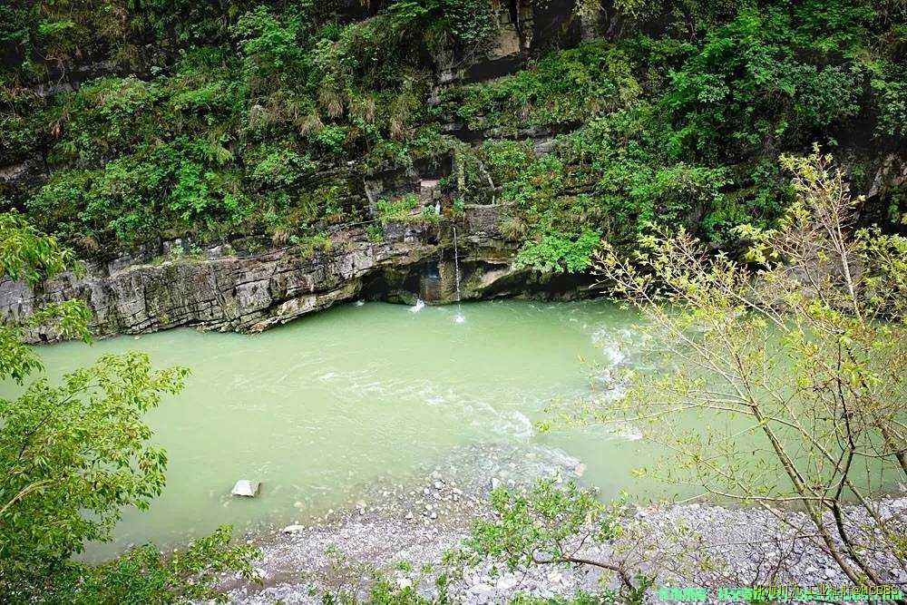

飞水盐泉,迄今约4000年历史,是整个西南地区现存历史最悠久、保存最完好的天然盐井。
飞水井“早在巴族尚未立国以前,即已成为这一地区人民的食盐来源”。据《华阳国志》记载,飞水井作为天然盐泉,受天气影响较大,晴咸雨淡。聪明的盐工寻源进洞,筑石隔开淡水,提高了飞水井盐泉卤水浓度,后来又学会了将咸盐提炼保存,开始了对天然盐泉的开发。
