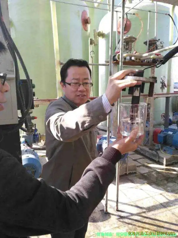

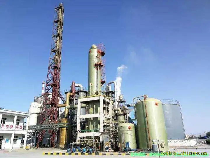

截至11月5日,无棣汇泰化工有限公司磷石膏制酸尾气项目装置一次投料开车成功并稳定运行两周,实际运行出口二氧化硫含量≤30mg/Nm3,优于设计指标,已稳定近半个月。据测算,该系统运行后每年可减少二氧化硫排放812吨,生产化肥硫酸an1680吨。
发表于 2018-11-20 18:08:05
渝琴 + 10 资讯分享
据汇泰化工总经理宋泉介绍,汇泰化工硫酸装置处理总烟气量35000Nm3/h,尾气中二氧化硫含量3000mg/Nm3,年排放二氧化硫840吨。磷石膏制酸尾气项目采用山东英翔环保科技有限公司与山东宏浩节能技术有限公司联合开发的硫酸尾气脱硫技术,将烟气脱硫系统入口二氧化硫含量设为3000mg/Nm3,出口二氧化硫含量≤100mg/Nm3,再利用液氨储槽弛放气生产的低附加值氨水吸收烟气中二氧化硫副产硫酸an,并将其加工成高附加值的硫基复合肥。该项目装置投资少、占地面积小、传质效率高,塔内空间利用率大、液气比小、运行动力消耗低,年可减少二氧化硫排放812吨,生产化肥硫酸an1680吨。整个项目无二次污染物产生,运行无拖尾现象。
发表于 2018-11-20 18:09:08
宏浩节能公司总经理徐丙刚告诉记者,该装置是在汇泰化工老装置生产区进行改造,施工难度较大,根据业主要求还要兼顾部分老设备的利用,我们多次对工艺设计和配套流程进行讨论,同时考虑项目地处海滨,常年风大,设计中特别考虑对脱硫塔设计外部框架进行加固处理,确保其安全;试车过程中由于部分老设备内部较脏出现脱硫液起泡现象,现场技术和施工人员连夜查找问题,及时处理,一次性将全流程打通,生产运行平稳,达到并优于设计指标。
  据了解,目前国内磷石膏制酸尾气脱硫采用的工艺大多是钙法,脱硫效率低、运行循环量大、脱硫液随气流夹带易出现烟气粉尘超标现象。同时,钙法生产的为低附加值的含硫石膏,堆放占地面积大,易对环境造成二次污染,处置困难。

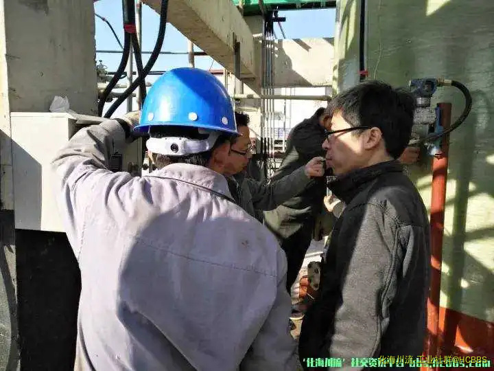

来吧
大家找违章
发表于 2018-11-20 18:11:22
为什么新建的公司都这样(习惯性违章随处可见)?还是管理层不重视的问题,达到生产运行似乎就是终极目标了  详情 回复 发表于 2018-11-20 21:09

区副超(海友)  |  头衔:  【海川热心参与者】
为什么新建的公司都这样(x i惯性违章随处可见)?还是管理层不重视的问题,达到生产运行似乎就是终极目标了
发表于 2018-11-20 21:09:22
没戴安全帽的都是设计公司的
他们安全意识不强
个性强\ud83d\udc4d
发表于 2018-11-20 21:17:15
虽然非本企业人员,但是也是进入你的属地的承包商、供应商、协助伙伴,我们这里的安监或者集团公司领导,到现场发现这样的情况,全部处理业主企业,毫不手软  详情 回复 发表于 2018-11-21 12:29

发表于 2018-11-20 21:21:01
沙漠里的游鱼 发表于 2018-11-20 21:17
没戴安全帽的都是设计公司的
他们安全意识不强
发表于 2018-11-21 12:29:29
严格点的要入场三级培训,先礼后兵  详情 回复 发表于 2018-11-21 15:08
ds66616 发表于 2018-11-21 12:29
虽然非本企业人员,但是也是进入你的属地的承包商、供应商、协助伙伴,我们这里的安监或者集团公司领导, ...
严格点的要入场三级培训,先礼后兵
