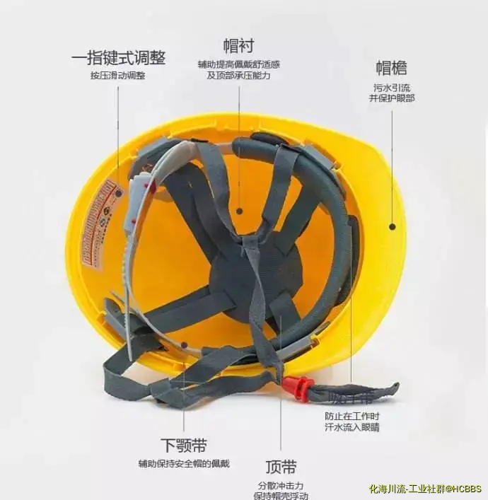

佩戴前
应该调整好安全帽的松紧大小
系紧下颚带
帽子不能在头部自由活动为标准
下颚带翻在帽顶上、没有系下颚带
下颚带放入帽子内、下颚带没有系紧
这些都是错误的佩戴方式

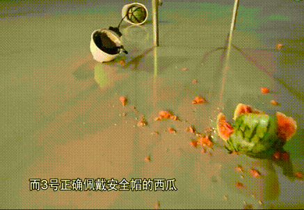

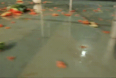

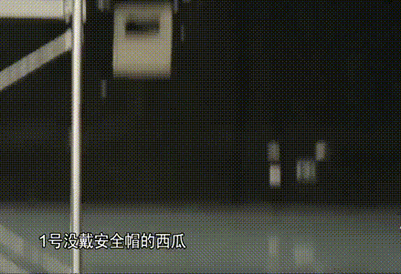

用3只西瓜模拟人头
分别展示
佩戴了/没有正确佩戴/没有佩戴安全帽
受到冲击后会有怎样的后果?
1号西瓜
模拟没有佩戴安全帽
2号西瓜
模拟戴了安全帽却未系下颚带
3号西瓜
模拟正确佩戴安全帽
3只西瓜同时从4米高台落下结果令人惊讶
未戴安全帽------直接爆裂
安全帽未系下颚带-----瓜帽分离,西瓜破裂
正确佩戴安全帽-----完好无损

选用与自己头型合适的安全帽,帽衬顶端与帽壳内顶必须保持20-50mm的空间,形成一个能量吸收缓冲系统,将冲击力分布在头盖骨的整个面积上,减轻对头部的伤害。
2
安全帽在使用前,要进行外观检查,发现帽壳与帽衬有异常损伤、裂痕就不能再使用,而应当更换新的安全帽。
3
安全帽如果较长时间不用,则需存放在干燥通风的地方,远离热源,不受日光的直射。
4
安全帽的使用期限:塑料的不超过2.5年;玻璃钢的不超过3年。到期的安全帽要进行检验测试,符合要求方能继续使用。
