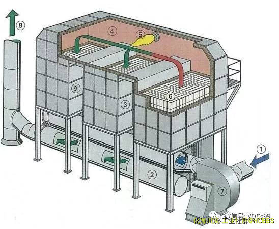

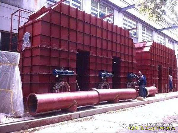

蓄热式热氧化器(Regenerative Thermal Oxidizer,简称RTO)是一种用于处理中低浓度挥发性有机废气的节能型环保装置。 一、原理简介 它的基本原理是在高温下(≥760℃)使有机废气氧化生成CO2和H2O,从  详情 回复 发表于 2018-11-13 14:43
一、原理简介
它的基本原理是在高温下(≥760℃)使有机废气氧化生成CO2和H2O,从而予以去除。典型的三床式RTO主体结构由一个燃烧室、三个陶瓷填料床和六个切换阀组成(图1)。该装置中的蓄热式陶瓷填充床换热器可使热能得到最大限度的回收(热回收率大于95%),这样在处理VOCs时可不用或使用很少的燃料。
RTO有三个状态:启动预热状态、运行状态和故障状态。各个过程的流程说明如下。
启动预热状态RTO启动时,主风机启动,通过6个阀门的周期切换,对RTO燃烧室用新鲜空气进行吹扫。吹扫是出于安全角度考虑,以防止高浓度尾气残留,点火时引爆。
吹扫结束后,RTO烧嘴系统运行,首先判断天然气压力是否正常,如不正常,则不够点火条件,RTO不会自动点火,此时显示屏幕会报警,排查相应的报警项。点火条件满足后,RTO自动点火,先是母火点燃,母火稳定后,燃气电磁阀动作,将天然气喷入燃烧室内进行燃烧,UV火焰检测器每隔1秒进行火焰检测,点火成功后,直到将燃烧室加热到反应所需的温度。在这个过程中,主风机会一直动作,将干净空气从净化管线输入,通过6个阀门的周期切换,完成3个填料床的预热。
正常运行状态 废气通过自动切换阀门进入填料床A,被预热到850℃以上,在燃烧室发生氧化反应,经填料床C排除,温度降低后,通过自动切换阀进入烟囱底部排出。由于VOCs浓度较高,热量有过剩,这样燃烧室一部分气体通过高温旁通阀后排入烟囱。
在此过程中,另有干净的空气从填料床B进入燃烧室,用来吹扫上一过程在填料床B中滞留的废气。
在达到循环时间(T)后,通过3个填料床底部的9个自动切换阀门由PLC程序控制切换,废气由填料床C进入,从填料床B排出,填料床A进行吹扫程序。通过PLC程序控制自动切换阀门的切换,就可完成废气的连续净化。
故障状态 当出现故障及停车检修时,打开排空阀门,关闭RTO进废气,RTO离线,废气直接排空。此时要对RTO燃烧室进行冷却吹扫,主风机继续运行,新鲜空气通过6个切换阀门的周期切换,对燃烧室及陶瓷进行冷却,冷却到所需的温度后,系统停止。

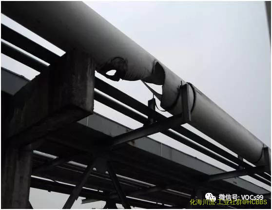

几年,随着环境保护上有机废气(VOC)排放要求的提高,RTO 技术在有机废气回收治理方面越来越普遍,目前在石油化工、化学制药、喷漆房、油漆和涂料生产、化学品制造行业已得到广泛应用。RTO 技术为有机废气治理提供了一个行之有效的处理办法,为化工、医药等间隙生产企业的有机废气回收治理开启了新的篇章。从首台RTO投入运行至今,已近40多个年头。自20世纪90年代后 RTO得到了长足发展,几乎取代了经典的热力焚烧装置,并且在绝大部分有机废气净化技术领域内占据着主导地位。由于各类企业基本情况差异较大、目前RTO 应用上的局限性、以及RTO 厂商和企业缺乏安全方面设计等原因,在投入生产使用后,由于各种原因已发生了生产安全事故,比如2017年12月10日,某化工(**)有限公司RTO环保设施发生一起爆炸事故,爆炸原因为气爆,即明火回火引燃气体,在气管中发生爆炸,虽然未造成人员伤亡。但也给部分企业使用RTO 蒙上了一层阴影。如何安全有效使用、选用RTO 成为企业的一个课题。
发表于 2018-11-13 14:46:53
某企业RTO排放口爆炸可能原因:有机废气排放浓度短时间内超高(超过了设计上限),导致燃烧室内温度急骤上升、尾气温度超高,在联锁切断有机废气进气后从旁路直接排空,因直接排空管线与尾气放空管为同一管线,高温尾气与高浓度有机废气直接混合,导致放空尾气管发生爆炸,同时由于废气进气管线未装阻火器,爆炸回火导致进气管线内着火。
某企业发生火灾的可能原因:RTO运行在正压状态下,导致切入废气时,燃烧室内高温气体回流引起PVC管道(阻燃,着火温度为256℃左右)着火燃烧,进废气管线未安装阻火器,导致火势往上游漫延。
某企业重油储罐着火可能原因:生产装置废气与储罐废气管线汇合后进RTO,在RTO引风机故障情况下,生产装置高浓度气体倒窜进入重油储罐,高速气体产生静电导致储罐内气体着火。

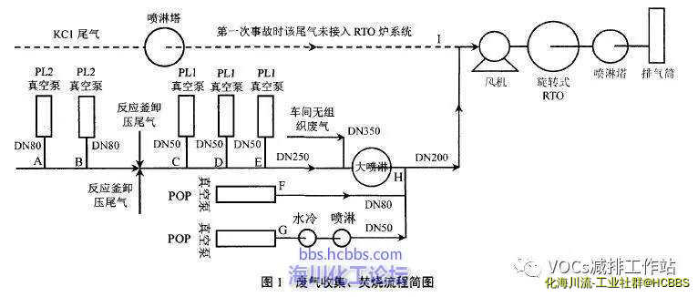

1 事故简介
江苏某化工企业RTO 净化系统在2015 年3 月8 日9 时43 分和3 月27 日3 时20 分两次发生了爆炸。事故没有造成人员伤亡,聚合物多元醇车间引风机损坏,现场仪表烧毁,RTO 部分装置损毁严重,直接经济损失达100 余万元。
2事故时车间生产情况
该企业生产方式为间歇性生产,根据企业提供资料,事故发生时仅POP、PL1/PL2产品的工艺废气通过DN50~DN350不等的金属管道进行了收集(主要污染物为环氧乙烷、环氧丙烷、三甲胺、异丙醇、苯乙烯、丙烯腈等),废气收集后通过引风机进入RTO焚烧,该RTO为R—RTO(旋转式蓄热焚烧炉)。废气收集、处理的详细流程下图所示。
发表于 2018-11-13 14:51:34

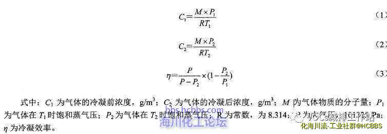

3事故原因分析
3.1事故直接原因
调查发现,企业真空泵尾气出口温度达73℃以上,根据有机废气冷凝效率计算,公式见下(1)-(3):
在75℃时,对应排气中有机物最高饱和质量浓度及爆炸范围相关数据详下表:
通过理论计算,当真空泵出口尾气温度为75℃时,各有机物饱和浓度均极高,如果废气稀释倍数不够极易发生安全事故。现场测得单套PL真空泵中环氧乙烷废气流量约120m3/h,3套合计360m3/h,事故发生时焚烧炉实际处理风量不超过5000m3/h,混合气体中有机物总浓度的对应体积比约7.2%,即使仅接入1套含环氧乙烷尾气,其平均浓度2.4%也处于对应的爆炸范围之内,由此可见,真空泵出口尾气排放温度过高,而有机物沸点较低,导致污染物排放浓度过高,同时相应的稀释倍数不够,外加环氧丙烷、环氧乙烷的化学性质活泼,最终导致接入焚烧炉中的废气达到相应爆炸极限,从而造成爆炸事故的发生。
