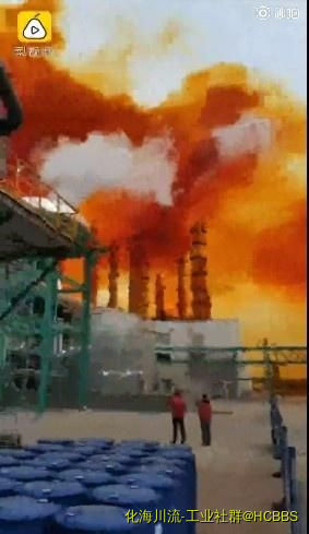

【山东德州化工厂气体泄放天空黄烟弥漫,[话筒]环保局:监测指标已正常】11月10日,山东德州一化工厂乙二醇生产装置运行期间,含有一氧化碳、氮氧化物、氮气混合气体泄放。经紧急处理,11分钟后泄放停止。在泄放点约2km处有环保局监测站点,经监测,各项指数不超标,已恢复正常。

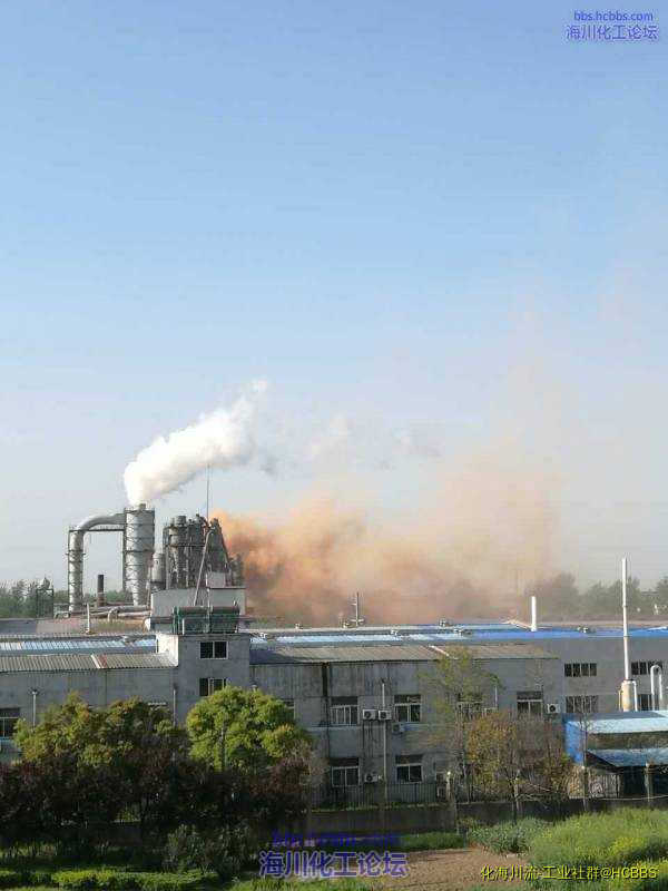

曾经在某地出差月余,天天经过一座工厂,发现定期定时排放。
美好的环境,赤裸裸地排放

2018年11月10日下午16:35,华鲁恒升50万吨乙二醇生产装置运行期间,偶联第四台反应器附属设备出现安全装置动作泄压,主要成分是一氧化碳、氮氧化物、氮气的混合气体,经过工艺紧急处理,16:46泄放停止,生产装置恢复正常。
事故发生后,该公司第一时间启动突发环境事件应急预案并向当地**和环保部门进行了报告,德州市环境保护局立即启动突发环境事件应急预案,环境监察、监测人员立即赶赴现场进行处置。
在该泄放点下风向约2km处有德州市环保局设置的空气自动监测站点(华鲁恒升小型站),在线监测数据显示:16:00显示NO2为14微克/m3;CO为0.25mg/m3;17:00 NO2升高到198微克/m3(NO2二级标准为200微克/m3)不超标;CO为0.87mg/m3(CO二级标准为10mg/m3),不超标;18:00显示NO2为153微克/m3;CO为0.41mg/m3,已经开始下降;19:00显示NO2降为42微克/m3,已恢复正常;19:30应急终止。

看报道情况,应该是安全阀起跳或者爆破片造成的排放,估计应该是压力控制不稳造成的吧(偶联反应器部分是反应控制不好的可能性更大),而且11分钟处理完成,说明操作还算熟练,不过环保局处罚是肯定的啦。
