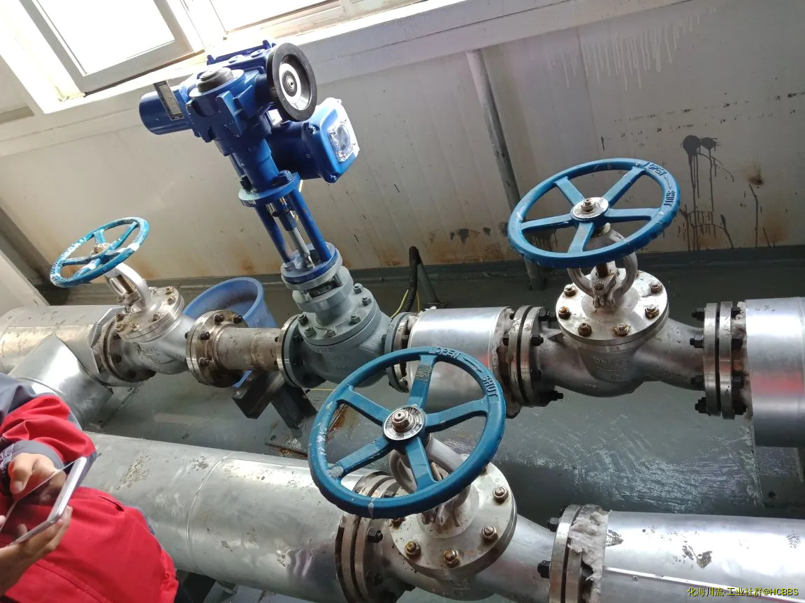

[求助] 请问停车检修的时候这几个阀门都要关死吗?把中间这个电动阀在DCS关了,现场的这个前后调节阀不关可以吗?这是个低压蒸汽管道,蒸汽一直在通,今天我看见那个法兰那里再

请问停车检修的时候这几个阀门都要关死吗?把中间这个电动阀在DCS关了,现场的这个前后调节阀不关可以吗?这是个低压蒸汽管道,蒸汽一直在通,今天我看见那个法兰那里再滴水。

若是装置停工,作为界区的蒸汽应该关闭电动阀及手阀,长期停工甚至要加装盲板,将管线吹扫干净;

就是还没有正式生产,投料试车都完了。现在有些地方都在技改。

技改是需要部分管道吹扫干净然后施工的,装置应该还用蒸汽,建议关闭电子阀、前后手阀,使用时先切水再投用  详情 回复 发表于 2018-11-10 17:42

阀组阀门是为了更换或者检修电动阀而设置的,如果手阀有泄漏,关闭上游阀门,将管道压力泄放掉以后可以检修

同意你的观点。短停可不关,长时间的话应该盲断。另外还应该考虑不同介质和压力要区别对待,防止阀门间憋压的状况出现

              1.你现在还没有真是生产,你的蒸汽管线需要技改,就必须要要把技改管线内泄压,降温完成,技改管线前段进行盲封
                补充:一般情况停车三天以上,需要进行公司内部蒸汽停供处理。防止浪费.如果你是外部供应蒸汽的话,算一下就明白了(补充量)
              2.关阀门,上盲板都有方法的,先关前阀,泄压完成后,再管后阀,避免憋压;另外你这个滴水,你要检查是不是法兰选用问题;或者螺丝紧固问题
             3.盲封也好,阀门状态也好,建议你做好吊牌标示处理。便于员工交接和辨识;

1、关不关主要看停车时间长短。如果还要技改,就不仅要关,下次投用前还得拆除电动调节阀,重新进行吹扫了再回装使用;
2、至于你提到的法兰漏水的问题,肯定是热胀冷缩的缘故,蒸汽系统停车需要冷紧,开车投用需要热紧。
