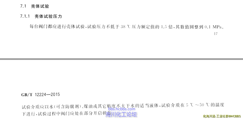

我们在做管道等级的时候,是否管道等级的公称压力至少要是介质设计压力的1.5倍啊?这样才能保证水压试验的强度? 请高手指教,谢谢!

不用

查了一下管道标准,法兰标准和阀门标准,确实不需要按照设计压力1.5倍确定管道等级的公称压力,因为管道和阀门出厂时的试验压力都是1.5倍或以上的,所以没必要,谢谢!

不需要,直接按照壁厚计算计算的结果查标准选用,计算的壁厚可以用工时进行验证,一般不需要考虑,只有在验证壁厚的时候算不过去,才需要增大壁厚考虑
