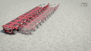

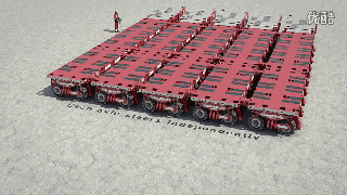

运输使用的是SPMT(自行式模块运输车),该车由电脑控制,是一种在液压组合挂车基础上衍生出的高端技术产品,车轮采用液压驱动、能进行独立转向和高度调节,转向模式多样,整机运行非常灵活,可以在复杂路况下实现超大重物的平稳运输。

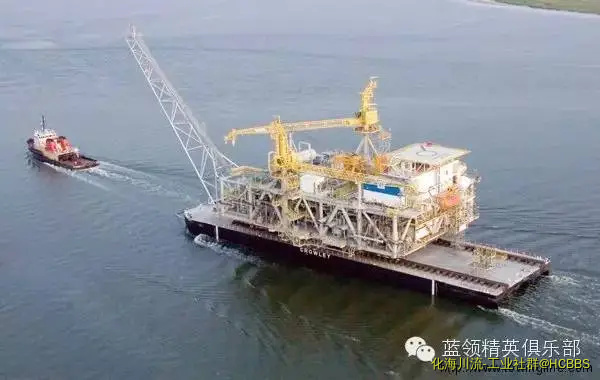

这是海工项目,最早就是海工提出的。

王八车,对于路况还是有要求,只是有些公司重视,有些公司不太重视。
