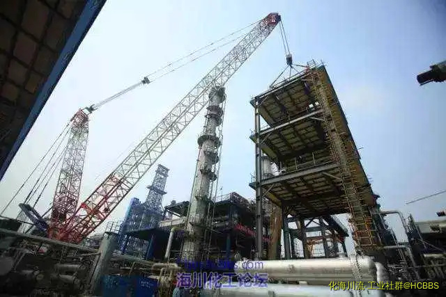

齐鲁石化炼油厂第二常减压安全隐患治理项目是此次春季检修中的重点项目,此项目工期紧、难度大。为缩短工期,施工单位山东齐鲁石化建设有限公司对框架主体首次采取模块化安装。

本次模块化安装的框架预制共分为三个模块,分别重62吨、130吨、150吨。3月8日,旧的换热器区开始拆除。3月17日晚,开始了框架的第一吊。3月18日周六上午,框架的第二吊开始吊装。
发表于 2018-11-8 15:04:16
此框架高21米,长12米,宽8米,重130吨,是此次框架吊装中难度最大的一件。 [attachimg]1486761[/attachimg] 起吊作业半径是18米,就位的作业半径是36米。650吨履带起重机在空载的情况下将吊物吊起,方位调整  详情 回复 发表于 2018-11-8 15:05
起吊作业半径是18米,就位的作业半径是36米。650吨履带起重机在空载的情况下将吊物吊起,方位调整结束以后,悬挂200吨超级配重在地面行走,行走12米左右。

比起来现场预制、焊接进度快了不少

炼油工人 发表于 2018-11-09 06:59
比起来现场预制、焊接进度快了不少
这个案例在于现场没有空间
而且能够利用时间短
