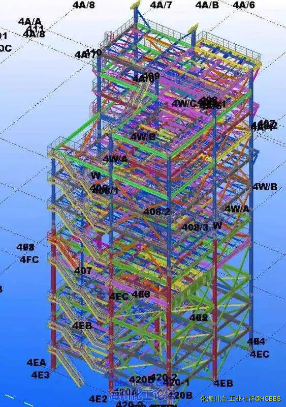

惠州炼化二期项目100万吨/年乙烯装置冷区4E框架高标准就位。框架高46.7m,体积较大,在框架中还需设置4台设备。4E钢结构框架结构为总重量72吨,为确保该框架施工安全性及大型吊车运行计划,项目应用钢结构模块化安装施工工艺,为确保框架结构内部设备吊装及框架结构顺利安装。将钢结构划分为两段,EL121M以下地面成片,EL121M以上地面成框。

项目见缝插针,抓住400吨履带吊的空闲时间,为不妨碍项目整体的吊装任务,模块组装时间仅有5天,项目部积极组织人力、物力,加班加点突击进行模块组装。在技术准备阶段,依据图纸、模型和现场实际情况相结合进行相关准备。技术人员根据Tekla Structures模型对模块重量进行精确的计算,精确到每根斜支撑;计算完成后根据重量及框架的柱顶形状,对吊耳进行选型及设计,设计完成后进行详细审核,确保吊耳的指标符合吊装安全;对组框需要的500多个构件进行划分,精确到每一层,并列出详细清单,交给施工人员在已防腐后的材料堆场,对此部分构件进行筛选,要求所有能在地面安装的构件都尽最大可能在地面安装完成。同时安排分包人员对已安装完成的下节柱顶进行实测实量,避免模块与下部框架对接过程中,因偏差过大导致螺栓孔不吻合。

过程中实时对已连接的柱、梁的尺寸进行测量监控,以确保精确度。因框柱是由两节H型钢通过高强螺栓连接,为防止吊装过程中发生变形,项目充分与监理、业主沟通,征得同意后在栓接位置的连接板四周,分别临时焊接4点进行加固处理。

tekla很重要,这个结构的框架节点,必须用它做。

钢结构现在设计深化制作都要求用TEKLA了 这个也是从安装进行优化,达到模块化安装的目的 还是没有真正从设计开始考虑模块化  详情 回复 发表于 2018-11-8 15:52
kareale88 + 5 积极参与
还是没有真正从设计开始考虑模块化

TEKLA?好像我们不太用,结构专业三维设计还是用PDS或PDMS,钢构计算用STAAD SSDD软件。TEKLA是不是安装单位都在用?  详情 回复 发表于 2018-11-8 17:03
钢结构制作厂都在用
可以直接出零件图
tekla只能够做钢结构
带设备的模块能够做不

是的 ,结构的深化设计,节点都是用TEKLA 做出来,也就是讲PDMS 里面的结构还需要TEKLA 去做加工设计,TEKLA 设计之后的结构和现场是一致的。很多PDMS 查不到的碰撞,就是因为节点连接处没有细化。

借楼问一下,画这样的图   用什么软件啊
