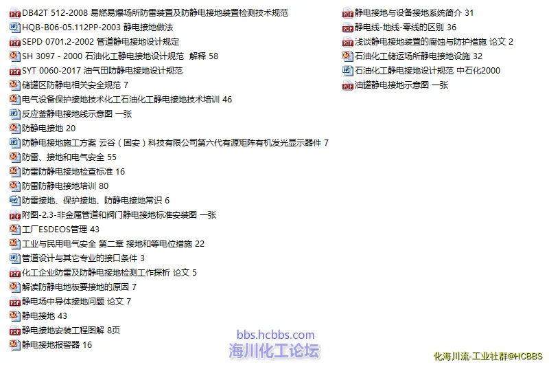

一批静电接地资料,哪位需要站内信联系
发表于 2018-11-9 13:07:08
