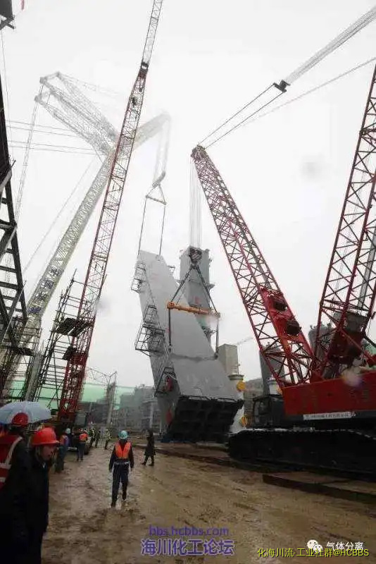

恒力石化 | 6×80000Nm3/h空分制氧项目主冷箱、氩冷箱成功吊装
气体分离5月17日消息——近日,由上海二十冶承建的大连恒力石化空分装置6×80000Nm3/h制氧项目成功完成11号主冷箱、氩冷箱的吊装,拉开了国内大型整体撬装式冷箱安装的序幕,也标志着国内大型整体冷箱研究技术进入跨越式发展。
作为目前国内安装的首套6×80000Nm3/h整体撬装式冷箱,11号空分冷箱由一套主冷箱、一套氩冷箱组成,其中主冷箱长7.8米,宽7.5米,高60米,净重480吨;氩冷箱长7.1米,宽6米,高59米,净重345吨。
发表于 2018-11-4 23:11:26
巡回组(海友)  |  头衔:  【海川元老参与者】
对主、氩冷箱单体重量大,高度高,作业面紧凑,现场季风气候条件不确定性大,吊装运输难度大等施工难题,二十冶项目部召开专题会议,制定了先进合理的吊装方案,提出采用主吊CC8800_1_Twin型3200吨履带吊配合QUY 500吨履带吊溜尾的双机抬吊方案,并配套研发设计了组合式专用吊具,有效降低了吊装作业风险。经过周密的准备和高效的组织,顺利完成了吊装作业。

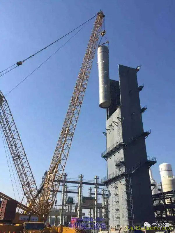

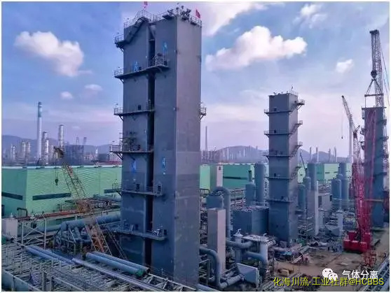

中安项目的分体式安装 [attachimg]1477030[/attachimg] [attachimg]1477029[/attachimg]  详情 回复 发表于 2018-11-4 23:43
沙漠里的游鱼 发表于 2018-11-4 23:29
恒力石化(大连)炼化有限公司与林德工程(杭州)有限公司共签订了六套8万等级空分装置及一套一氧化碳冷箱 ...
中安项目的分体式安装
发表于 2018-11-4 23:43:32
分体式组装吊装
