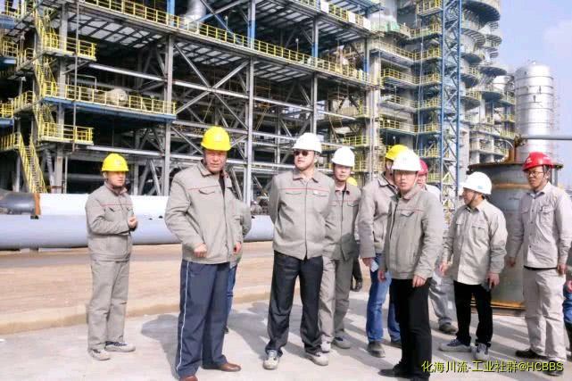

10月30日,青海大美煤业公司烯烃厂DMTO装置全国首例丙烷气单体烘炉工作全部完成,对下一步开车准备工作的顺利推进起到关键性作用。
本次烘炉采用电烘和气烘两种烘炉方法,气烘为全国首例单体烘炉范例,同时也是在全国范围内首次采用丙烷气进行烘炉的示范项目。烘炉队由厂领导、工艺、设备、安全、值班人员及相应装置班组成员组成,从9月20号,DMTO装置和联合装置的电烘工作正式开始,10月2号,气烘工作按计划正式启动,10月30号,随着DMTO反应器衬里降温结束,本次气烘工作画上了圆满的句号。
丙烷单体烘炉工作采用了新技术、新方法、新思路,同时也面对任务重、要求高、难点多的特点,在具体措施落实过程中,烘炉队针对丙烷低温冷凝和燃烧值高的特点,做好系统管线保温伴热和烘炉机出口管线及辐射室增加内衬的工作,解决问题,攻克难关,高标准完成了烘衬任务。

这家公司施工现场着装好像不是很规范的
