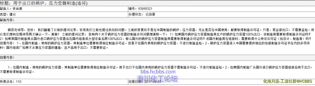

之前质检总局对这个问题有过回复,请见

之前质检总局对这个问题有过回复,请见
请问如何能找到回复出处,谢谢!

国家质检总局回复的很明确啊,在网站上查一下就有了。
http://search.aqsiq.gov.cn/con_m ... 432b9d1816ec4270b4c

ylhmao 发表于 2018-10-31 12:11
之前质检总局对这个问题有过回复,请见
这是两码事。
**回复“用于出口不在国内使用的锅炉压力容器不需制造许可证,不进行制造监检”。意思是:在国内制造、使用的锅炉压力容器,是强制需要制造许可证、强制需要制造监检(即:特检院要负责并承担责任的);而国外的锅炉压力容器制造、使用与国内标准有差异(或者国外不相信),所以老外不认同国内的制造许可证(和或特检院的监检记录),于是,既然你老外不认同,我为什么还要承担责任进行制造监检。
-----这是质检总局无可奈何的回答。
