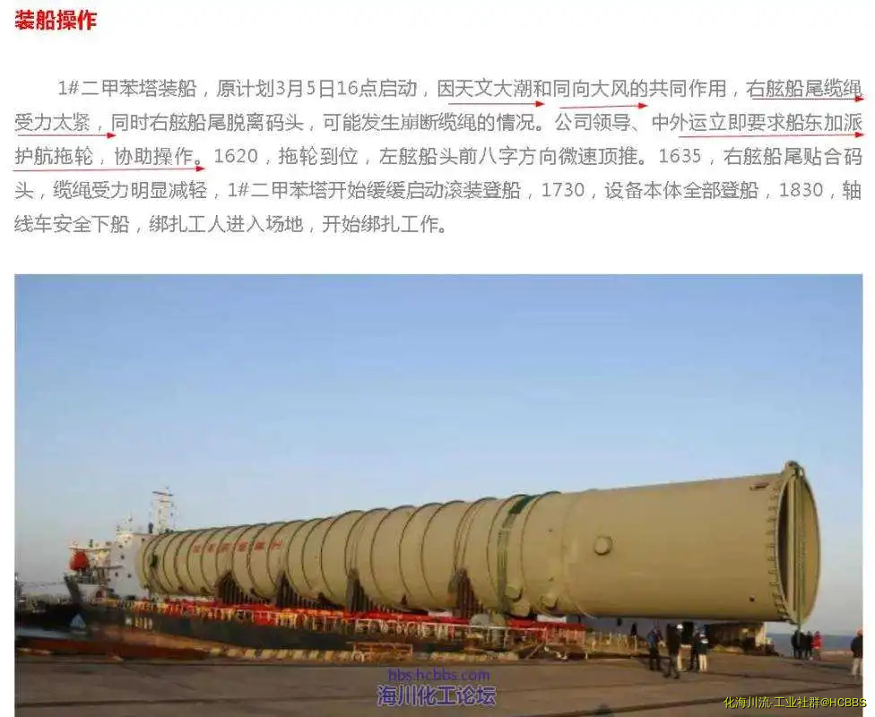

划重点:天文大潮,横向大风,顶推护航拖轮
发表于 2018-10-26 16:31:24
划重点:潮水位真的很重要,要考虑应急措施 [attachimg]1460961[/attachimg]  详情 回复 发表于 2018-10-26 16:34
亚梅 + 10 积极参与
巡回组(海友)  |  头衔:  【海川元老参与者】
发表于 2018-10-26 16:34:53
