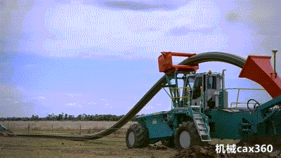

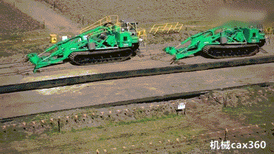

[资源分享] 看看德国人是如何埋管道的---管道开沟埋管机
2.3K |11
加入千万工业人行列
适合于平原地带的农业管道的埋设

HDPE 配合管道开沟机,这种在天然气支线管道也可以使用,加拿大还有可以开岩石沟的机器。

国内天然气长输管线还是用卷板管,到用户的管线以前都是用卷板管,现在用HDPE管替代。

生产PE燃气管HDPE燃气管专用料,一般的高密度聚乙烯的强度和硬度都要比燃气管专用料要高一些。但对管材来说,随着时间的推移会产生老化现象,其力学性能和物理性能都会发生衰减,管材将由初始的韧性破坏衰减转变为老化后的脆性破坏。对于衰变老化过程,燃气管专用料比一般的HDPE要缓慢很多。因此,目前主要使用MDPE用作燃气管专用料。在有关国际标准ISO04437-1997及GB15558.1标准中低于MDPE燃气管用料都有严格的性能指标要求,以保证在正常情况下使用寿命为50年。
HDPE燃气管材所用的原材料几乎都使用进口原料,主要等级是PE100和PE80。国内还没有大批量生产PE燃气管HDPE燃气管专用料,一般的高密度聚乙烯的强度和硬度都要比燃气管专用料要高一些。但对管材来说,随着时间的推移会产生老化现象,其力学性能和物理性能都会发生衰减,管材将由初始的韧性破坏衰减转变为老化后的脆性破坏。对于衰变老化过程,燃气管专用料比一般的HDPE要缓慢很多。因此,目前主要使用MDPE用作燃气管专用料。在有关国际标准ISO04437-1997及GB15558.1标准中低于MDPE燃气管用料都有严格的性能指标要求,以保证在正常情况下使用寿命为50年。

这个管道是普通的碳钢管?

HDPE燃气管

德国人的花样比较多,值得学习。
