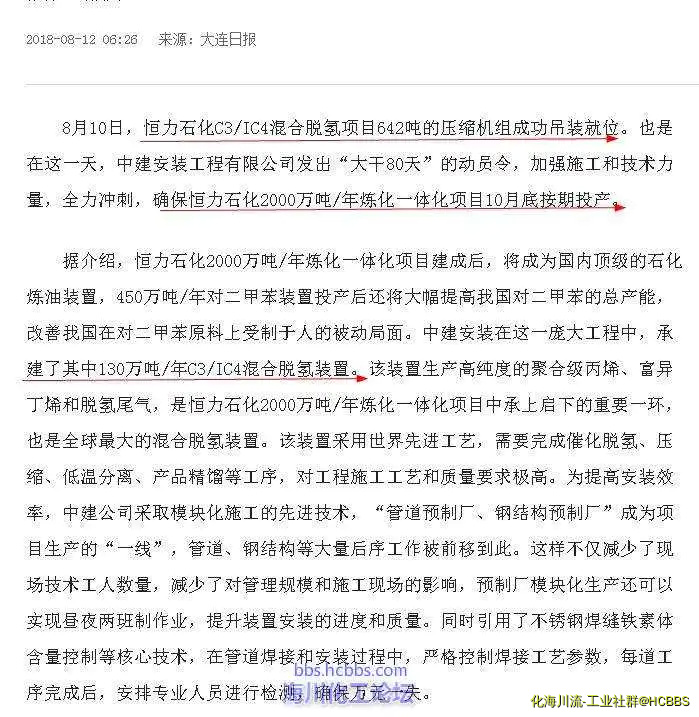

不知道这个项目投产没有
看新闻两个月就要安装配管完成投产,压力很大呀

进口的。
采用Catofin催化脱氢技术和科莱恩量身定制的Catofin催化剂和发热材料(HGM),以处理含有30万吨/年丙烷和60万吨/年异丁烷的原料,联合生产丙烯和异丁烯。

第二个问题,这个压缩机本体是642吨,还是成套设备一共642吨,包括油站之类的  详情 回复 发表于 2018-10-17 21:07
其实我关注这个新闻,也是这个方面  详情 回复 发表于 2018-10-17 21:05

标题是压缩机,估计是国产的
发表于 2018-10-17 20:16:13
见楼上的答案,这样大的压缩机,目前国内还不能生产  详情 回复 发表于 2018-10-17 21:06

成套设备。

标题是压缩机,估计是国产的
1、除非是非常常规、成熟的工艺包,且国内有世界领先的设备品牌,老外为了降低成本,会考虑选用国产设备。像此类先进、领先型的工艺包,为保证工艺性能、参数,老外不会采用国产压缩机。
2、对工艺包提供商来说,工艺包要赚钱,专有设备也要赚钱。
发表于 2018-10-18 08:17:53

3个大型民营石化项目,在工程建设统筹计划方面,不讲科学,一个飙着一个吹牛皮,这节点到眼前了还死鸭子嘴硬。
到明年二季度是一个比较合理的预期。
中国没有的,老外肯定要用老外的,这样利润高
中国有的,老外肯定选择用中国的,这样成本低
发表于 2018-11-6 10:46:33
wlf1234 + 4 积极参与
不一定,一般老外首选本国的产品,特别是外资公司和合资公司。
发表于 2018-11-6 13:06:01
沈鼓石化三机已经攻克了 现在是新的课题了  详情 回复 发表于 2018-11-6 16:11
这个就要看业主评估了 而且看设备采购费用是多少  详情 回复 发表于 2018-11-6 16:10
