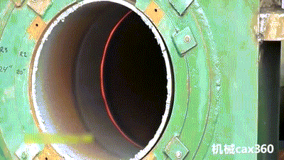

图片上传不成功,“编辑”的情况下,可以看。
这属于中频加热弯管吧?
发表于 2018-10-17 10:40:30
重新上传了一下 应该是中频加热,便于弯管 主要疑惑是弯管后的喷水目的是什么  详情 回复 发表于 2018-10-17 10:54

应该是中频加热,便于弯管
主要疑惑是弯管后的喷水目的是什么

喷水目的应该是降温

降温是首要目的吧?
瞎说几句,不喷水,自然冷却速度慢,变形、锈蚀等会加剧,造成椭圆度、壁厚减薄率不达标。

看资料说,喷水会在红热表面形成四氧化三铁  详情 回复 发表于 2018-10-17 12:40

我接触的弯管,后面还要做热处理的。  详情 回复 发表于 2018-10-17 14:06

我接触的弯管,后面还要做热处理的。

那这个还是只是快速固定成型要求,在下一步验收合格后再做一个热处理  详情 回复 发表于 2018-10-17 14:11

弯管制造工艺规范应按订单需求,至少应包括但不限于弯曲半径、管道直径和壁厚等内容:厂商名称、操作顺序、感应弯曲温度范围、弯曲速度(mm/min)、弯曲负载、冷却程序、温度测量位置、弯曲后热处理(类型,温度和控  详情 回复 发表于 2018-10-17 14:23

弯管制造工艺规范应按订单需求,至少应包括但不限于弯曲半径、管道直径和壁厚等内容:厂商名称、操作顺序、感应弯曲温度范围、弯曲速度(mm/min)、弯曲负载、冷却程序、温度测量位置、弯曲后热处理(类型,温度和控制)、尺寸控制程序、无损检测程序(包括目测外观检查)、静水压测试程序(包括端部密封方式和试压后去除细节)、处理/运输/储存和标记程序、质量计划。
