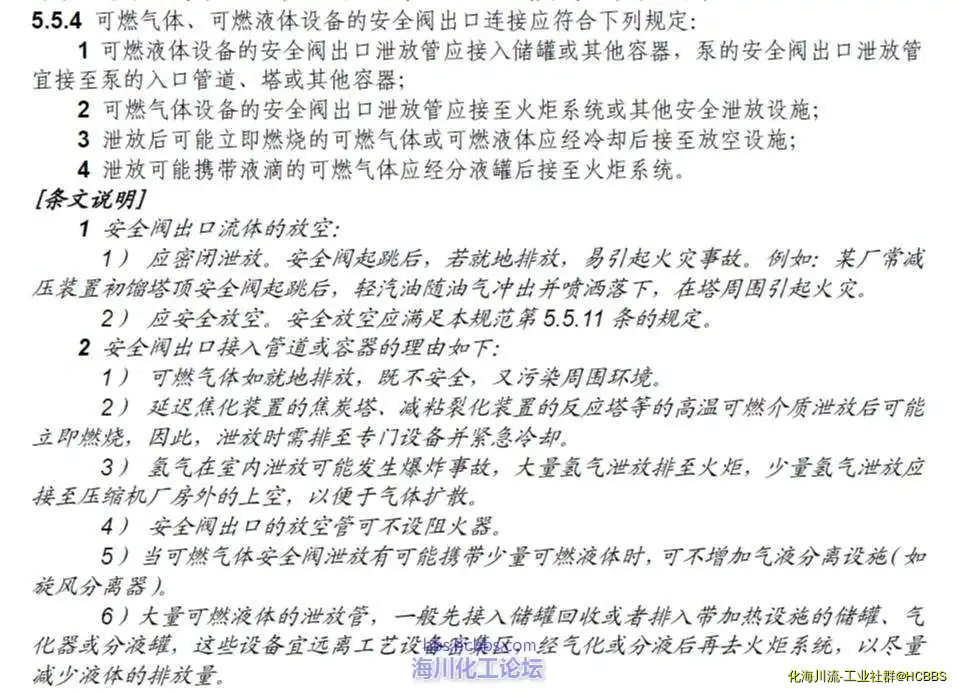

各位大侠:
      想咨询下在什么情况安全阀的排空必须装有接收储罐,出自哪个标准?

我找到了,在石化规(GB50160)里边有

说一下我们这边的情况:我公司两个50立方的丁同储罐,泵出口有个安全阀,出口对着地面,后来安监检查说要将安全出口连接入储罐。现在看看规范,反思一下,确有依据和道理啊!
多谢分享!
