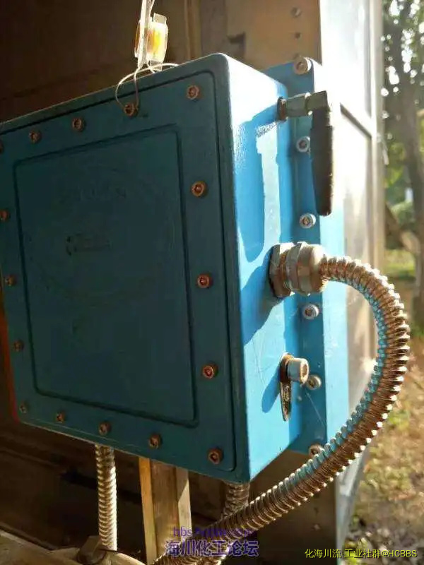

如题。国产某气体涡轮流量计,双显型,机械表读书既对不上液晶表标况读书,也对不上工况读书,另外,还时不时无法没有累积量数据,客户反馈根据这块表的读书,能耗飙升很恐怖,就怀疑这块表测量获取的数据比实际值偏高太多。请各位大神指点。
看图:
微信图片_20181010105437.webp 微信图片_20181010105426.webp IMG_20180719_110118.webp IMG_20180719_110111.webp

1、最后一张图片看来流量计前直管段不够;2、现场压力表和流量计测得的压力值相差比较大,建议校验下压力。3、没有累积流量有可能这个值已经比较大了额,建议在不进料的时候把累积量清零。

多谢大神指点,直管段还是够长的,拍摄角度不好。目前了解到这块表已经三年多快四年没校验了,有人说德国的表8年不校的呢,但现在看偏差确实很大。 电池没电是否影响累积量?这种情况下可否以机械表的度数为准?  详情 回复 发表于 2018-10-10 12:00

      楼主这个是燃气调压柜内的燃气计量表吗?你气体涡轮流量计“已经三年多快四年没校验了”当然是已经不准了,至于“德国的表8年不校的”是因为别个的燃气质量好(比咱们一般的压缩空气都好),用的气体涡轮流量计质量也好(欧标要求比国标高的,国内厂家产品以能够通过欧标认证为卖点),别个制定的检定周期就是8年的,甚至还有12年的。
      通过楼主给的图片看出,你气体涡轮流量计是由流量计本体机械部分(通常叫基表)与(带温压补偿功能的)积算仪组成,基表部分能够完成机械计数,积算仪部分通过采集流量计内叶轮旋转频率,与积算仪内设置的仪表系数一起运算得到瞬时工况流量数据,再进行温压补偿运算得到瞬时标况流量数据,再进行累计运算。其中,设置的仪表系数是需要检定单位经过检定确认准确的(几乎每次检定都会修改)。
      你气体涡轮流量计“已经三年多快四年没校验了”,燃气中杂质、粉尘等等长期作用,流量计内流通道会有附着物,轴承、叶轮会有一定程度的磨损(图片看出,这是一台非注油式,也叫干式气体涡轮流量计,相较于注油式气体涡轮流量计磨损更严重,在燃气行业现在都不用干式气体涡轮流量计,都是用的注油式气体涡轮流量计了)所以需要检定时修改仪表系数,以保证其计量准确(我国规定检定周期为2年;当然,不是说修改了仪表系数就保证其计量准确,还有其他指标的,如线性度、小流量测试能力等等)。
     由此就可以理解为什么机械计数与积算仪上数据不合了, 积算仪随着使用时间的延迟,其电子元器件性能会有一定的变化也会导致不合;另外,轴承一定程度的磨损会使叶轮旋转速度降低,导致计量数据会偏低,而不是楼主“怀疑这块表测量获取的数据比实际值偏高太多”。
     至于积算仪有时没有累积量数据,可能是电池没电或积算仪本身故障。电池没电,积算仪就不会工作,所以要随时保证电池电量充足。如果确实电池没电了,也只能“以机械表的度数为准”了,此时最好参考压力表与温度计数据进行人工温压补偿计算,会得到相对准确的数据(前提是温度与压力稳定,且经过双方协商同意才行)。

三四年了最好还是校验一下,不管国产还是进口,对于计量用仪表来说定期校验还是必要的。根据你图片来看,这个表的压力传感器已经不准了。电池可以换一个试试,可能还不是没电的原因,就如四楼说的内部元件出问题。机械表可以参考,但估计误差也大。

如楼上所说,校正一下,如果还不可以,可用便携式的超声波流量计大致比对一下流量,是在不行如果会修改参数,条件允许的话回复一下出厂设置,再重新设置一下参数试试
