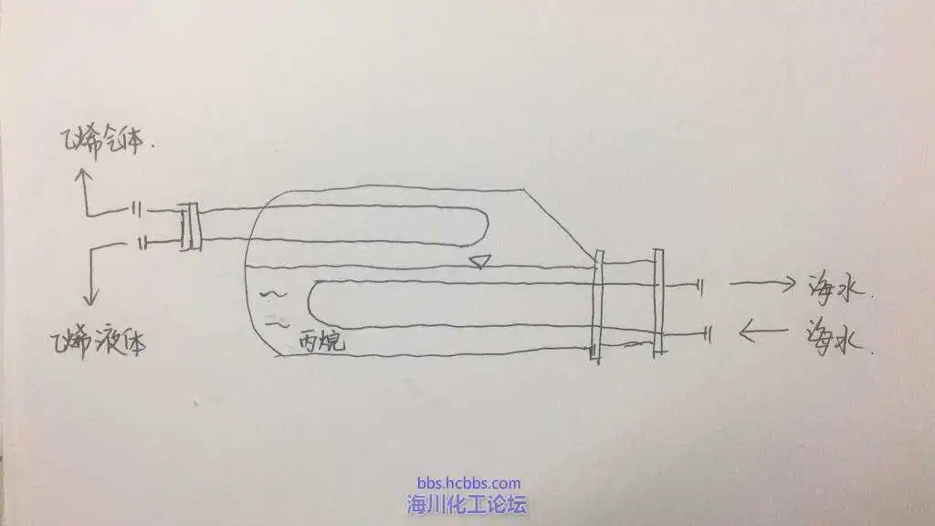

求助各位大神,这种换热器是不是釜式重沸器?
4.4K |5
17156614VIP会员 VIP会员 | 显示全部楼层 |阅读模式       最后访问IP上海市
求助各位大神,帮忙看一下这种换热器是不是称为釜式重沸器?渣图请不要嫌弃~
这种换热器计算热负荷的思路是什么呢,感觉加了丙烷没思路了
还有就是这样的换热器,可以用hysys或者aspen模拟吗,可以的话用什么模块?

应该要算两次传热吧,一次热源给热载体丙烷,另一个是丙烷给乙烯

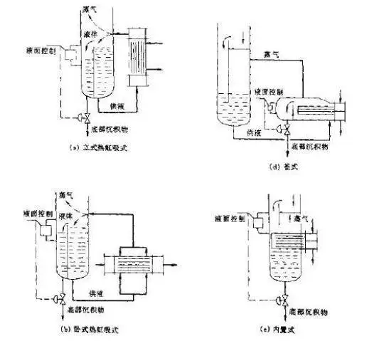

釜式再沸器 。由一个扩大部分的壳体和一个可抽出的管束组成,管束末端有溢流堰以保证管束能有效的浸没在沸腾液体中,故循环在管束与其周围液体之间进行,溢流堰外侧空间作为出料液体的缓冲区,壳侧扩大部分空间作为汽液分离空间。釜式再沸器的气化率可达到80%以上,相当于一块理论塔板的作用。

风范VIP会员 VIP会员 | 显示全部楼层       最后访问IP天津市
这是IFV中间介质气化器啊

贾宋磊VIP会员 VIP会员 | 显示全部楼层       最后访问IP福建省
相变液浴式换热器
