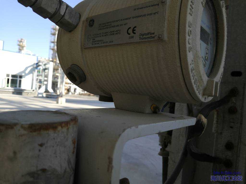

超声波流量计现场变送器需要接地吗?有没有规范要求?

你好,需要接地,只要是电气设备金属外壳,都需要接地。

您发的这个是GE的XMT868i,需要接地,打开后盖有接地线的地方。
