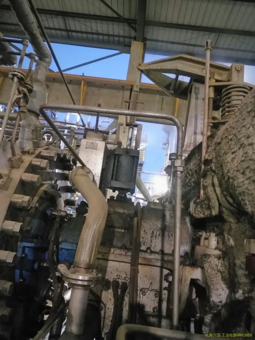

我们厂有两台一模一样的凝汽式汽轮机!工况也一模一样!但是其中一台在真空度一样的情况下排气温度总是比另一台高了5℃左右!随着循环水温度升高!这个温度还可能会相差更多!有没有哪位朋友知道什么原因啊!

排汽温度和循环水温度没什么关系,只有热井凝液温度才和循环水温度有关系。负压、工况一样,排汽温度不一样,两台汽轮机的蒸汽消耗量和蒸汽品质是否也是一样?

1.联系仪表,让仪表检查温度热电阻是否灵敏,仪表是否故障;
2.蒸汽品质和用量是否相同;
3.凝汽空冷(水冷)负荷是否有差异;
目前想到的就这3点

蒸汽一样的!从同一条换线分出来的!

谢谢!我应该化验下蒸汽品质!目前只有这一点没有检查了!

毫无疑问,两个原因:1、2台凝汽器的污垢系数不同……其中一台要清洗了;2、严密性不同!两者之一或两者兼有!

清洗下换热器试试,别忘记打压试试漏

排气温度的高的那台汽轮机的调节阀开度略微大一些!你是说蒸汽量多所以排气端温度略高吗

理论上,正常工作状态下,汽轮机排汽是饱和的,温度与压力一一对应。你们的不同,查查表计。
