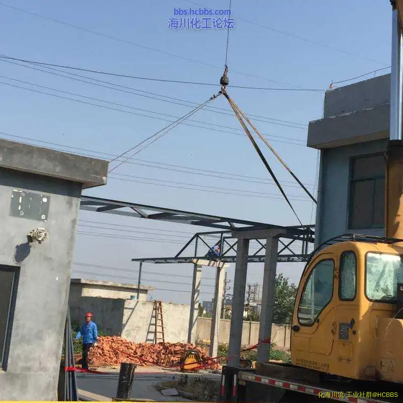

[求助] 这个尼龙吊带没问题吧,请教。

看你吊多重,轻的完全没事

这么看,没有什么问题。

一般吊轻的物品或许没有事,但是这个角度对绳子的影响太大,可能绳子的实际荷重的三分之一就已经危险了。一般吊绳子的张角不宜超过45度。

不应该和钢丝绳同时使用,两种绳的承重力不同。
