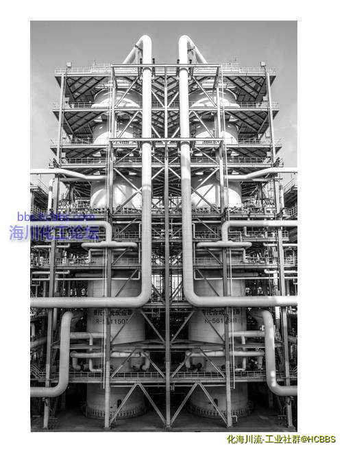

这个布置很好看
是什么装置呢
发表于 2018-10-5 10:52:54
sdwfsgyykai + 5 发起议题
煤制油的FT合成反应器。
发表于 2018-10-5 11:48:08

是哪个项目的呢  详情 回复 发表于 2018-10-5 12:45
sdwfsgyykai + 5 积极参与
智者明 发表于 2018-10-5 11:48
煤制油的FT合成反应器。
是哪个项目的呢
发表于 2018-10-5 12:45:00
鄂尔多斯的那个,神华煤直接液化项目。
发表于 2018-10-5 12:53:09

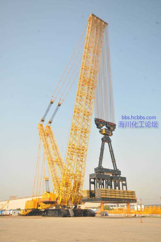

刚才网络不好没有上图 猜猜看这个是谁家的吊车这样大 [attachimg]1443815[/attachimg] [attachimg]1443816[/attachimg]  详情 回复 发表于 2018-10-5 18:39
我猜是luhe --------------------------------------------------- 这个设备是张化机制造的喔  详情 回复 发表于 2018-10-5 18:09

刚才网络不好没有上图
猜猜看这个是谁家的吊车这样大
发表于 2018-10-5 18:39:51

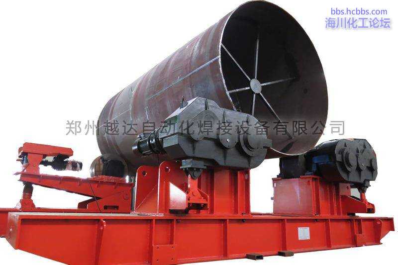

这个才是潞安的反应器 猜猜看是哪一家制作的呢 传统老牌的化工容器制造厂喔 [attachimg]1443818[/attachimg]  详情 回复 发表于 2018-10-5 18:43
这个才是潞安的反应器
猜猜看是哪一家制作的呢
传统老牌的化工容器制造厂喔
发表于 2018-10-5 18:43:26

沙漠里的游鱼 发表于 2018-10-5 18:39
刚才网络不好没有上图
猜猜看这个是谁家的吊车这样大
位于银川宁东的神华宁煤400万吨/年间接液化项目。吊车估计是徐工集团的4000吨履带吊。

沙漠里的游鱼 发表于 2018-10-5 18:43
这个才是潞安的反应器
猜猜看是哪一家制作的呢
传统老牌的化工容器制造厂喔
2台费托合成反应器的制作单位是大连金州重型机器公司。

沙漠里的游鱼 发表于 2018-10-5 18:54
问个问题
为什么他们都是不装封头就吊装呢?
反应器筒体吊装后,先安装内件,然后用液压复式起重机作顶升,将封头的焊接平台固定,并对相关起吊设备作了调式。然后进行费托合成反应器封头吊装,点焊固定,最后完成焊接检验工序。

我的感觉是不能完整制造后吊装 可能有以下因素: 1,设备的运输能力已经达到极限 2,附件安装的特殊需求 3,起重设备的吊装能力已经达到极限  详情 回复 发表于 2018-10-5 19:14

智者明 发表于 2018-10-5 19:06
反应器筒体吊装后,先安装内件,然后用液压复式起重机作顶升,将封头的焊接平台固定,并对相关起吊设备作 ...
我的感觉是不能完整制造后吊装
可能有以下因素:
1,设备的运输能力已经达到极限
2,附件安装的特殊需求
3,起重设备的吊装能力已经达到极限

沙漠里的游鱼 发表于 2018-10-5 19:10
不止这几家
航空工业也开始进入这个行业了
注意看配图
中航工业黎航化机公司为伊泰煤制油工程费托合成反应器(重达2360吨,直径9600mm)制造专用的特大重型滚轮架。
