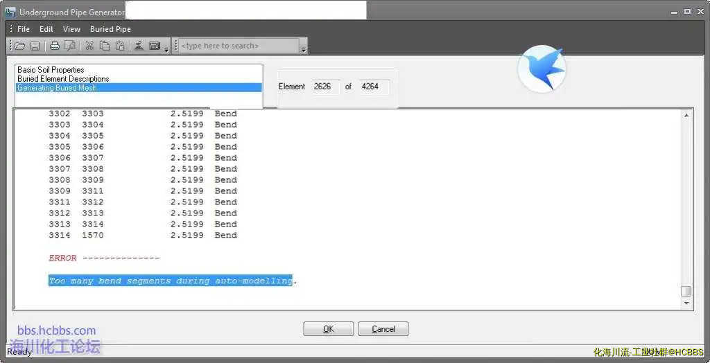

各位大侠,在用埋地管道建模时出现too many bend segments during auto-modelling?是什么原因?该如何解决? 错误提示.webp

弯曲半径太小,弯管段不够埋地时划分网段所致,建议将模型中有弯曲BEND设置的管段长度加长
