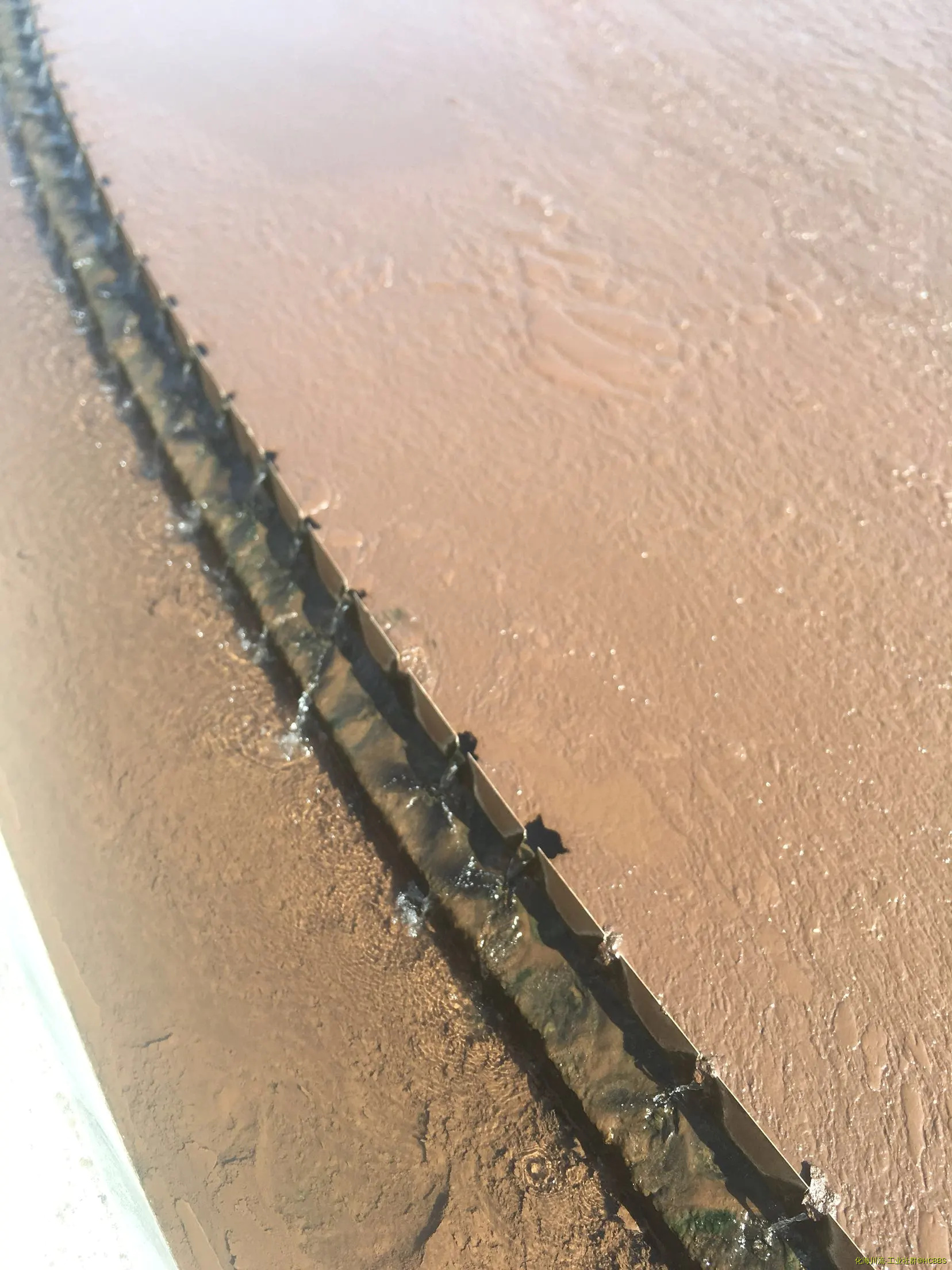

如何解决二沉池污泥大量上浮的问题,一般出现该情况的原因是什么,请高手指点迷津!?!?

加强排泥、加强回流,同时提高前面好氧池的溶解氧。

    1、DO不足,当二沉池中的DO值太低时,活性污泥发生反硝化反应产生气体,引起污泥上浮。这个原因主要是由于排泥不及时,活性污泥密度太大,沉积太久所引起的。而DO太高时则可能造成污泥老化,因此二沉淀的DO应保持在2~4之间为宜。
    2、水量突然加大。当实际水量比设计处理水量超出时,会使污水的停留时间减少,部分污泥来不及沉淀就随着水排出。
    3、没有使用絮凝剂或选用不得当。如果没有投加絮凝剂或对PAM的选型错误,使污泥不能凝聚或是松散,容易在水流的作用下产生上浮。
    4、聚丙烯酰胺或聚合硫酸铁等的投加量过大。
    5、回流量突然增大。这种现象会使曝气池中的气水不能很好地分离,污泥附着在气泡上随着流入沉淀池中,使沉淀中出现颗粒状污泥。
    6、池底积泥产生二氧化碳和氢气,降低污泥的比重而上浮或是污泥腐化后产生产生的甲烷等气体使污泥随着上浮。
    7、丝状菌膨胀。这种情况可加大曝气或将生化系统的PH值调到7。
    这几种常见的污泥上浮现象可根据水质情况进行初步判断,如沉降一开始就出现的可能是丝状菌膨胀所致;而后来才出现的则很可能是反硝化所致。也可从污泥的形状、进水水量、布水条件、水利水质、污泥镜检等进行检验推断。

个人工作经历来分析,1.二沉池回泥管堵塞或者排泥管堵塞,或者泵有问题。
2.活性污泥死亡,污泥开始上浮。
3.二沉池进入平恒池的管子回泥量不畅。
4.处理量过大

也有可能是刮泥机刮板安装位置不到底,或是磨损
