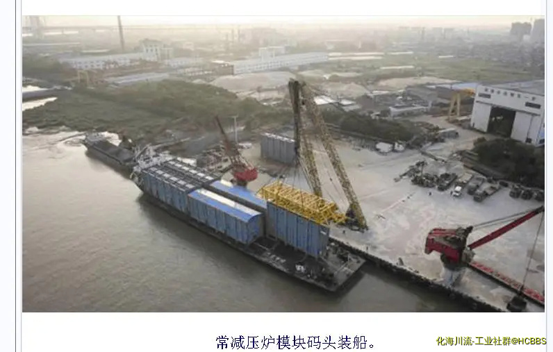

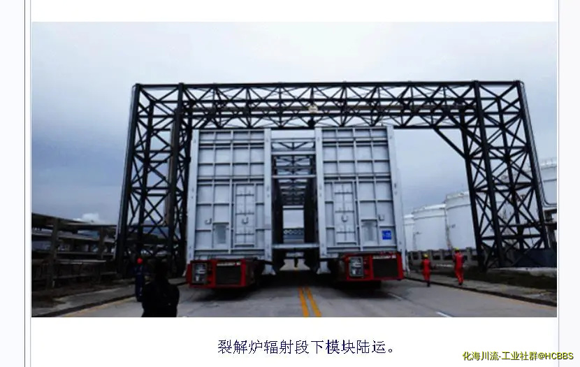

为保证运输过程中炉体结构稳定,所有模块均采用陆运加海运的方式,在陆运中采用SPMT(自行式液压平板车)装卸。在吊装过程中,针对裂解炉模块大且重的实际,技术人员制定下模块采用SPMT液压顶升就位、上模块采用吊车吊装的方案,这在国内尚属首次。
    惠州二期的常减压加热炉和乙烯裂解炉的模块化设计,无论模块安装尺寸、设备吨位、海上和陆路运输难度,还是大件设备吊装及安装的复杂程度都是国内首次。通过惠州二期工业炉模块化应用,SEI积累了宝贵的设计和工程经验,解决了工业炉大型模块化所遇到的诸多难题,为SEI工业炉整体模块化技术“走出去”夯实基础。
发表于 2018-9-23 20:00:01
[attachimg]1437108[/attachimg]  详情 回复 发表于 2018-9-23 20:02

[attachimg]1437109[/attachimg]  详情 回复 发表于 2018-9-23 20:03
