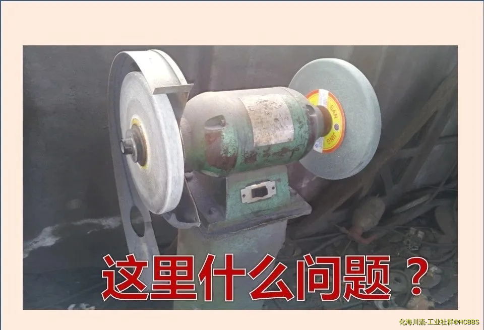

一台台式砂轮机,有啥问题?标准是啥?

这里从宏观看是管理问题。
现场反应的问题是砂轮间的环境脏乱差,砂轮机没有砂轮防护罩、防护罩残缺不全。
照片反映的还不全,估计这个就不是个砂轮专用间。一点飞溅出去,打击面会更大。
