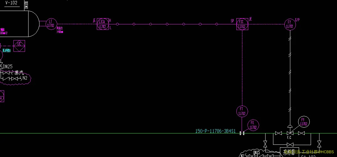

[讨论] 液位和流量得均匀控制,流量为主,液位为辅,在PID上怎么画

简介--液位——流量均匀控制,可以是单回路均匀,也可以是串级均匀。 均匀控制系统结构上没有特殊性,也就是和单回路、串级结构一样。 至于以流量为主,还是以液位为主,或者两个变量都均匀,需要在设计说明中给出说明。 ...-登录查看全文

比如以流量为主,在画法上和以液位为主有区别么  详情 回复 发表于 2018-9-21 08:00

简介--大概就是这样,这张图主变量是液位,副变量是流量-登录查看全文

非常感谢,那如果是这个均匀调节里流量为主,液位为辅,也是这么画么  详情 回复 发表于 2018-9-21 07:59

简介--关不上的窗_KEIQ 发表于 2018-9-21 08:00 比如以流量为主,在画法上和以液位为主有区别么 没有区别吧,但是我好像没碰到过流量为主液位为辅的,一般都是液位为主,调节流量 ...-登录查看全文

嗯 一般都是液位为主,可是我看均匀控制介绍是两者那个都可以为主的  详情 回复 发表于 2018-9-21 11:00

简介--关不上的窗_KEIQ 发表于 2018-9-21 08:00 比如以流量为主,在画法上和以液位为主有区别么 没有区别。 如果是单回路均匀,则检测液位送给控制器,控制器输出送给调节阀。 如果是串级均匀,检测液位送给流量控制器作为 ...-登录查看全文

是串级均匀调节,想要流量做主要稳定的参数,液位其次,要是没有就好办了,主要之前接触过液位为主要的在精馏塔,没有接触过流量为主的,现在新设计想要变更  详情 回复 发表于 2018-9-21 11:02

简介--画法是一样的,这个和定值控制的区别在于PID参数的设置不一样,如果是串级均匀控制,主调节器一般设PI,副调节器设P既可。-登录查看全文

如果是一样的就好办多了,那这个主次是在PID体现还是在仪表点位表或控制逻辑图体现?  详情 回复 发表于 2018-9-21 11:02

简介--关不上的窗_KEIQ 发表于 2018-9-21 11:02 是串级均匀调节,想要流量做主要稳定的参数,液位其次,要是没有就好办了,主要之前接触过液位为主要的在 ... 可在参数整定时将流量控制器的Kc数值相对大一些,适当设置一些 ...-登录查看全文
