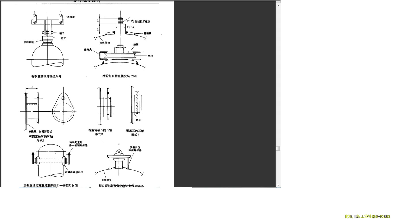

看一些设备吊装图片
发现有些塔式设备的溜尾吊耳在裙座上
但是也有不再裙座的
为什么呢
有什么讲究呢?

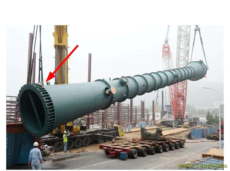

第一张图是一个完整的塔,塔顶有吊耳裙座是尾吊,第一张图不是一个完整的塔,可能是一部分现场焊接组对,显示的是轴吊,没有尾吊

那为什么这个主吊耳在设备头部呢? 为什么不在设备两侧呢? 也是为了节约材料吗 [attachimg]1432616[/attachimg]  详情 回复 发表于 2018-9-17 18:59

主要还是距离影响吊耳受力大小,再说第二张你箭头指的那里也不是溜尾吊耳,那是主吊耳。

中部那个不是尾吊,是轴式吊耳,顾名思义,尾吊应该是在尾部的

与选择的大件设备吊装有关。
往往在设备图出来以后,需要设计院、安装施工单位、制造厂共同初步的吊装方式,然后设计院计算吊装重心,设计吊耳,制造厂制造。

一般情况下最好放在基础环部位,此部位整体刚性强,一般在基础环内部还应设置一字型或三角形钢管支撑加强。
发表于 2018-9-18 16:39:40
梦幻100 + 6 深入讨论
顶部吊耳和轴吊按客户的要求,设计那种就按受力模型计算。见附件,筒体不方便设轴耳也或考虑经济性可设顶部吊耳。

第一个图和我最近设计的高压脱丙烷塔外形基本一致,我们是主吊耳方位定死了,溜尾吊耳不能跨中布置,和螺栓孔干涉,只能放在裙座盖板上部,但是我不会设计这样的吊耳了 ,谁能教教我

第二张图  那个  三一的汽吊   不就是 托尾吗
恒力那个塔  我觉得得主要是因为履吊的  吊具决定的顶部吊耳, 这么大的项目  设计肯定考虑了 吊装方面的问题

整体吊装的塔有靠近上部吊耳和尾部吊耳,分段吊装的高塔,当需要分段吊装且空中组焊时每段都有靠近上端侧耳(或轴耳),下端是尾耳。
