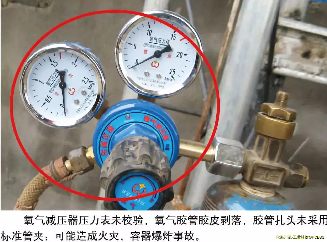

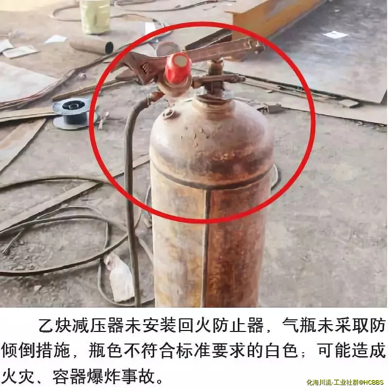

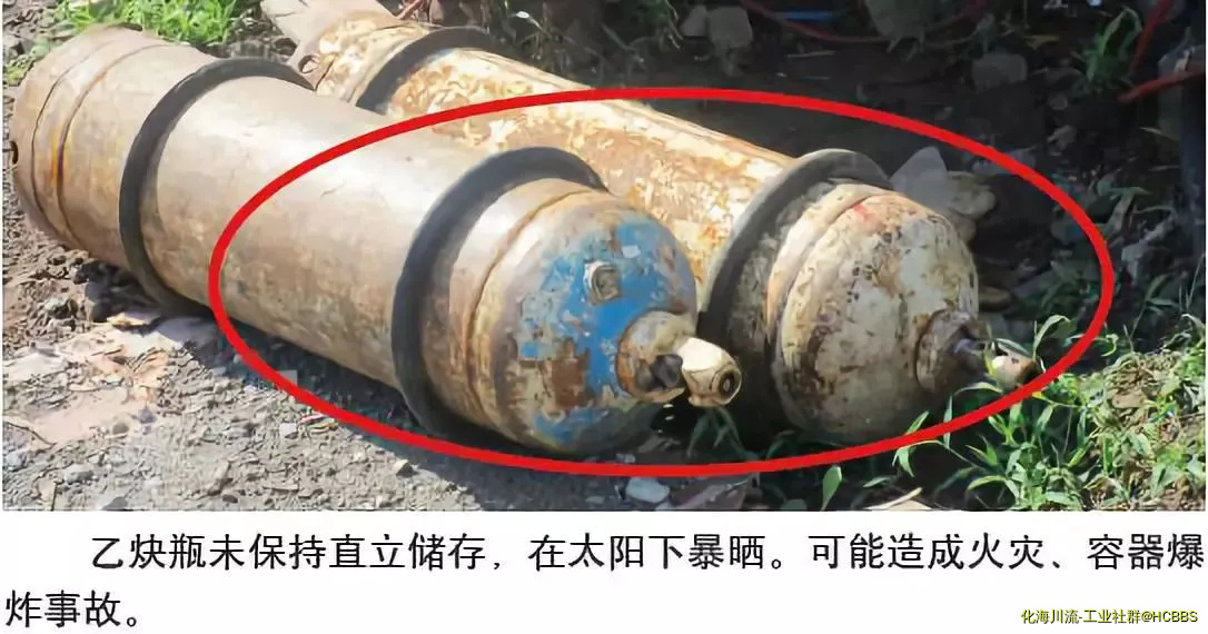

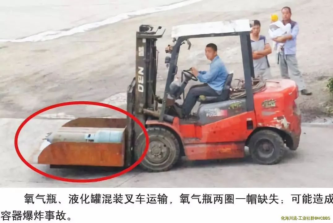

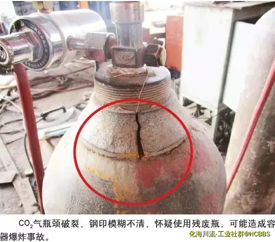

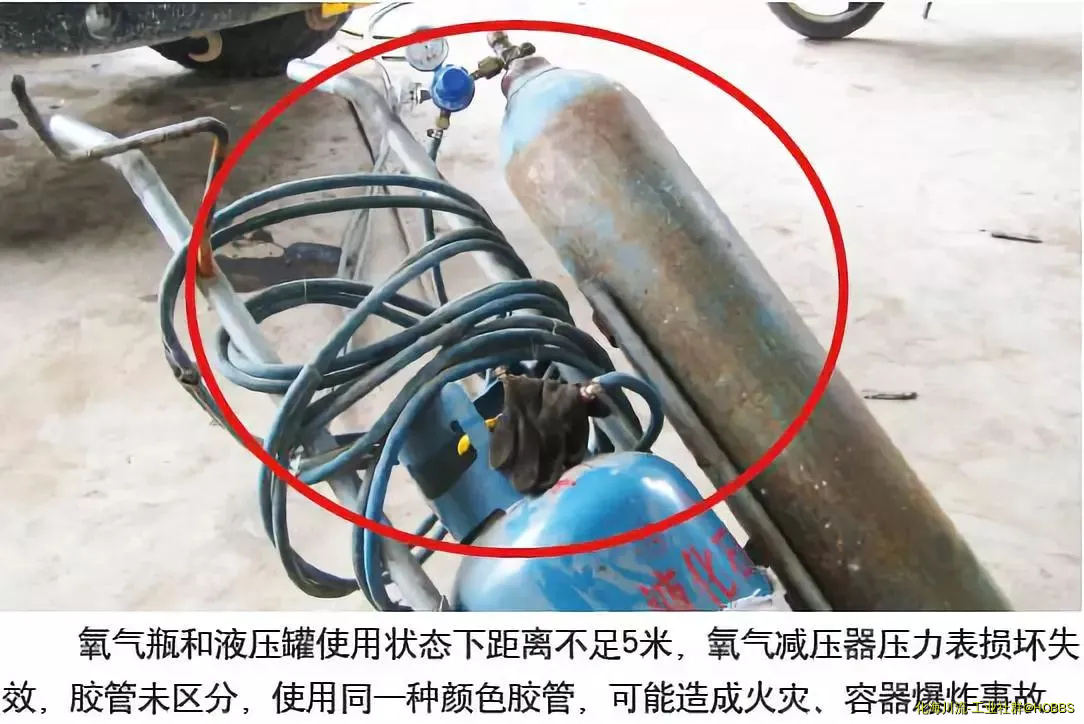

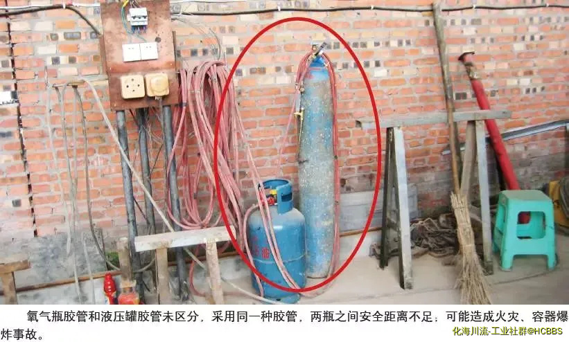

事故隐患照片

确实是这样,气瓶暴晒过热会发生爆炸,头部炸开后,气瓶会像炮弹一样飞起来。

最后一个如何看压力表校检?

气瓶最薄弱的位置就是接口处,一旦碰碎了,气瓶就是个火箭弹。另外谈到气瓶,请问氧气瓶还需要设置防回火装置吗?大家讨论下。
