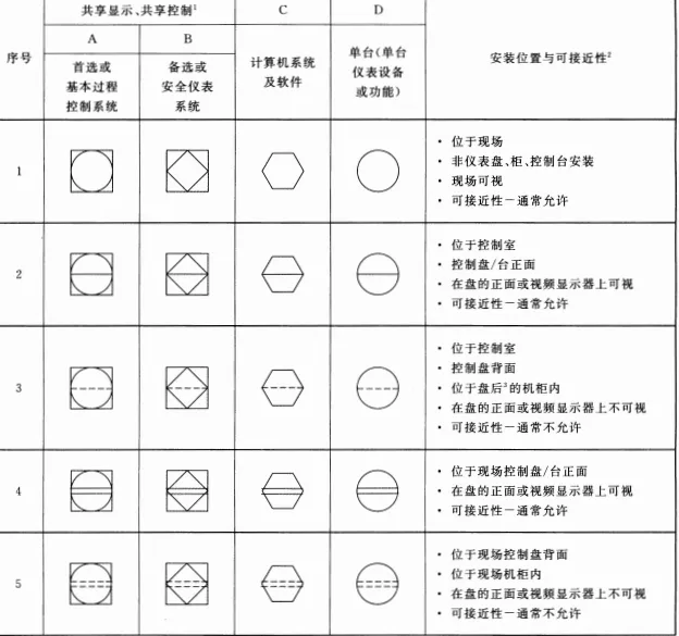

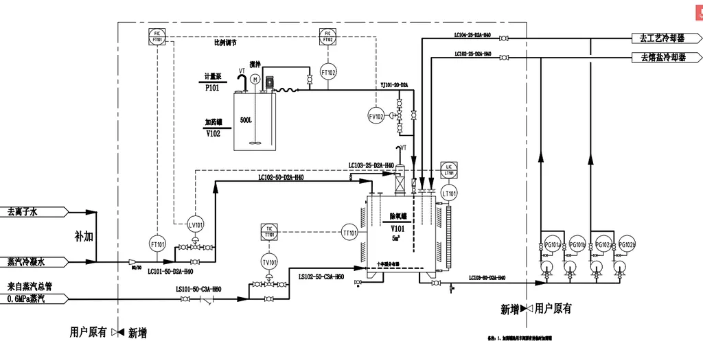

工艺流程图中各点符号表示,看了HG/T 20505  2014  可是有些不懂得地方
比如现在现场安装仪表温度、压力、阀门等,都是现场安装,放线到DCS都带远传功能,然后由DCS控制我是用现场符号写位号还是用DCS符合写位号呢?
求大神科普!

在PID 流程图纸标识,我画什么样子的图形

这么个图例怎么表示

位号是按被测变量/引发变量编制的,例如TRCA —101,表明是101号温度,要求记录、控制、报警。不是根据现场安装仪表或DCS来编制位号。仪表或DCS(包括DCS中的虚拟仪表或功能)是用不同图形符号区分的。

图中第一个表示现场安装仪表,第二个表示中控室DCS功能,第三个符号表示中控室安装仪表。
一个圆是基本表示,外带方框表示DCS功能,中间有细横线表示在中控室内实现或安装。
若是温度,现场安装热电阻用圆圈表示,圆圈上部标注TE,下部标注101,即TE—101,准确含义是101号温度的传感器(热电阻);
若将该热电阻信号远传到中控室,用DCS指示并报警,则用带方框圆表示,上部标注TIA,下部标注101,即TIA—101,准确含义是101号温度指示、报警;
若需要对该温度进行控制,则现场安装的调节阀用圆圈表示,圆圈上部标注TV,下部标注101,即TV—101,准确含义是101号温度的调节阀。

符号讨论很清楚了,看看控制方案非常不专业,应该是要表达液位-流量的串级比值控制,但是画的不对不规范。

图形符号中,加一横表示在中控室(中控室中即可以仪表显示,也可以是DCS),圆中加横表示仪表,带方框加横表示DCS。
现场安装仪表不都是信号送中控室,也有只在现场,例如双金属温度计、磁翻板液位计、指针压力表等等,这些都是在现场实现指示的仪表。
