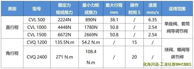

CVA系列执行机构输出扭矩较小,详见下表。
表 Rotork CVA系列选型表
       CVA系列采用直流无刷电机S9工作制,可允许完全连续无限制调节,控制精度达到0.1%。在一些控制阀门较少的建设项目中,在智能电动执行机构输出扭矩满足工况要求的前提下,可考虑Rotork CVA系列智能电动执行机构代替气动执行机构。
