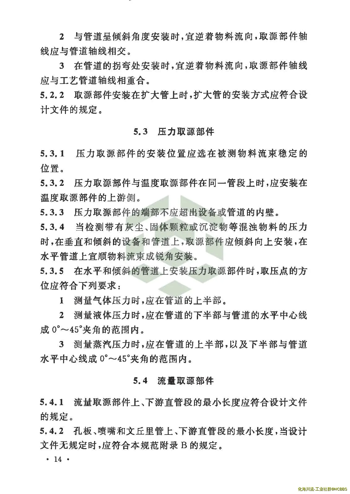

[求助] 压力取源部件安装在温度计的前面,有没有相关规范?

简介--GB 50093-2013 自动化仪表工程施工及质量验收规范中有规定,见下图中压力取源部件安装部分: .guestviewthumb {margin:10px auto; text-align:center;}.guestviewthumb a {font-size:12px;}.guestviewthumb_cur {c ...-登录查看全文

简介--有规范呀,必须要这么安装,因为温度计是插入管道里面的,对流体造成扰动,压力装到温度之后测出的压力就会波动。-登录查看全文

简介--这个上面的哥们已经发了规范,压力变送器的测量要求取压平稳,前面有热电阻就成了扰流件了-登录查看全文

简介--明天要更好 发表于 2018-8-20 21:27 GB 50093-2013 自动化仪表工程施工及质量验收规范中有规定,见下图中压力取源部件安装部分: 厉害,还真有这么详细的规范,学习了, ...-登录查看全文

简介--为什么规范压力要放在前面呢?是因为温度插入管道有节流吗?那差压呢,放在前面还是后面?-登录查看全文
