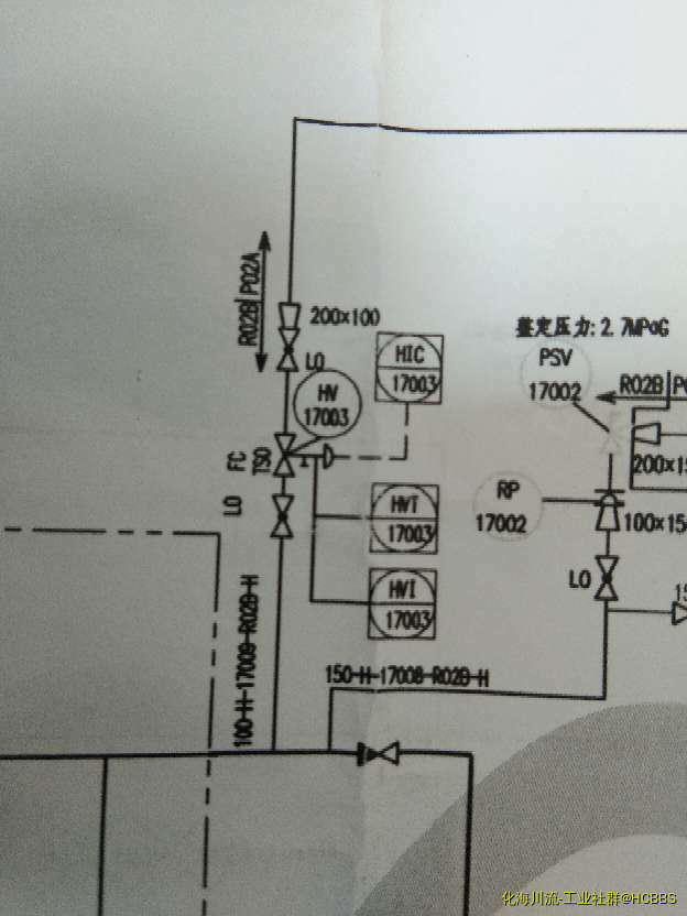

HIC是什么控制器,由哪里引出,而且无反馈,此种控制方式数于什么类型?TSO是什么意思?工况为循环氢压缩机排放气至火炬,请师傅们讨论下

HIC就是一个室内手动开关的调节阀,开度为0~100%,只能人为的开关,没有自动控制源。我们有个这样的调节阀x i惯叫“手操器”。
FC表示阀门故障时关闭
TSO表示tight shut off 严密切断的意思!

hic手操器,tso应该不规范,我们用cso未经批准,不得关闭

HIC是遥控手操回路;TSO是严密关断,无泄露。

cso一般是工艺手阀的表述,意思是铅封

TSO tight shut-off 严密关断,PID图例里应该说明等级,通常是要求V级
CSO car seal open 铅封开,对应有CSC铅封关
HIC 是DCS遥控,配合HVT阀位变送器在DCS显示阀位HVI
