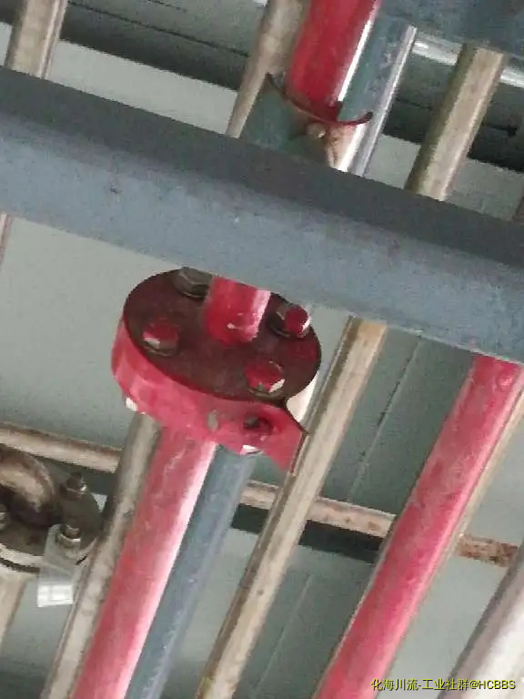

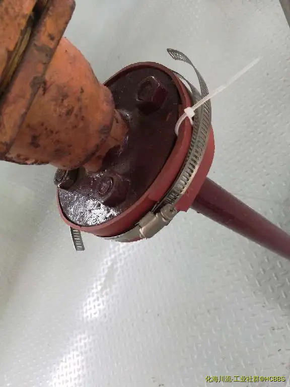

天悠哉VIP会员 VIP会员 | 只看该作者 回帖奖励 |倒序浏览 |阅读模式       最后访问IP天津市
简介--单位怕盐酸滴漏伤到人,让保全把所有盐酸管路的法兰连接处都装皮护套。我看着觉得要是四氟垫漏了这护套不跟没有一样么?大伙都是怎么预防盐酸管路滴漏伤人的?-登录查看全文

zhu2005163VIP会员 VIP会员 | 只看该作者       最后访问IP宁夏回族自治区
海川大学四年  |  头衔:  【安全顾问】
简介--有标准的护壳,铝的、PVC的。主要是防突然喷溅。-登录查看全文

天悠哉楼主 VIP会员 VIP会员 | 只看该作者       最后访问IP天津市
简介--zhu2005163 发表于 2018-07-20 20:33 有标准的护壳,铝的、PVC的。主要是防突然喷溅。有个样子或者学名么在哪能找到?谢谢我们单位一直装这种皮子-登录查看全文

河北广浩法兰 | 只看该作者       最后访问IP山东省
海川小学2年  |  头衔:  【张兵】
简介--本帖最后由 955559 于 2018-7-23 09:42 编辑 法兰罩,或者法兰保护罩 我们生产法兰,弯头的亲,有需要或者技术上有什么问题可以联系我.-登录查看全文

简介--这种套,主要防止盐酸喷出来。-登录查看全文

六月_YUIJVIP会员 VIP会员 | 只看该作者       最后访问IP江苏省
简介--有专门的保护罩,其作用是防止喷溅,改变其喷溅轨迹,保护工人安全。主要用在高温高压和腐蚀介质上。 但国内工厂很多都剪个铁皮包上,降低成本。 ...-登录查看全文
