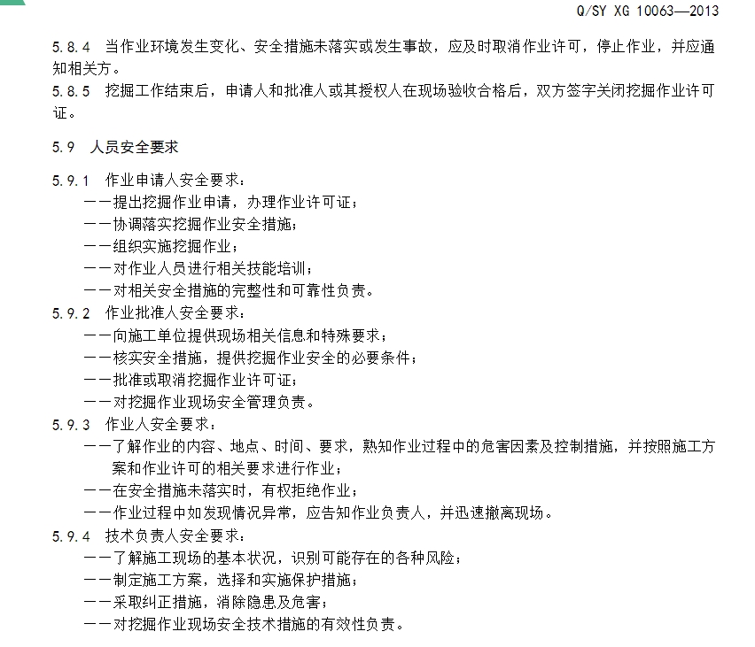

,挖掘作业须严格按照安全管理规范执行,Q/SY XG10063-2013,第5点,第1节中提到“挖掘工作开始前应进行工作安全分析,根据分析结果,确定应采取的相关措施,必要时制定挖掘方案。挖掘作业实施许可管理,方案审批及许可具体见Q/SY XG 10058 《作业许可管理程序》。”
登录/注册后可看大图
请问,深圳地铁的施工都有这些许可吗?这些项目部都是根据什么标准管理的呢?
