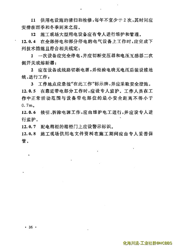

我们厂要规范电动车统一存放及充电地点。有没有电动车充电桩安装规范或者存放点的相关规范。

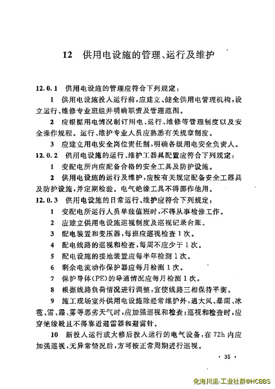

你可以参照  《建设工程施工现场供用电安全规范》GB50194-2014 中的要求严格执行即可。
第12条供用电设施的管理、运行及维护
