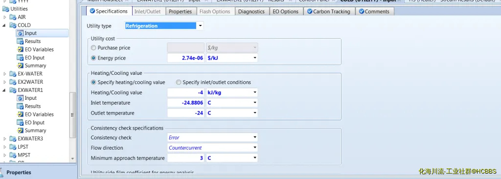

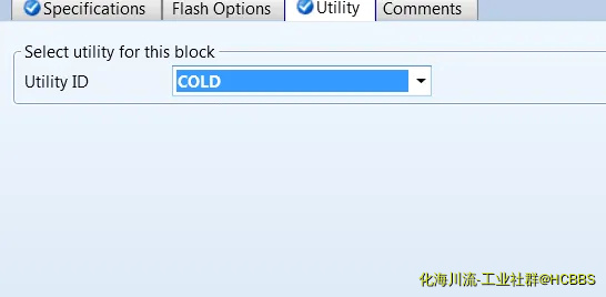

看你的warning提醒用到了工用工程,你是不是在heater勾选了公用工程,然后公用工程温度没设置对
发表于 2018-7-13 09:15:46

喵杭楼主 VIP会员 VIP会员 | 显示全部楼层       最后访问IP江苏省
Block: H5       Model: HEATER
  **  ERROR
      TEMPERATURES CROSS WITH UTILITY COLD
      IN HEATER       BLOCK H5
      BLOCK TEMPERATURES       3.411758D+02 K AND     2.981500D+02 K
      UTILITY TEMPERATURES     2.491500D+02 K AND     2.482694D+02 K
  *   WARNING
      CONSISTENCY PROBLEM WITH UTILITY COLD
      IN HEATER       BLOCK H5
      BLOCK DUTY IS POSITIVE (1.534535D+06 WATT)
      BUT UTILITY CAN ONLY BE USED FOR COOLING
      UTILITY COOLING VALUE IS    -4.000000D+03 J/KG
发表于 2018-7-14 00:04:22

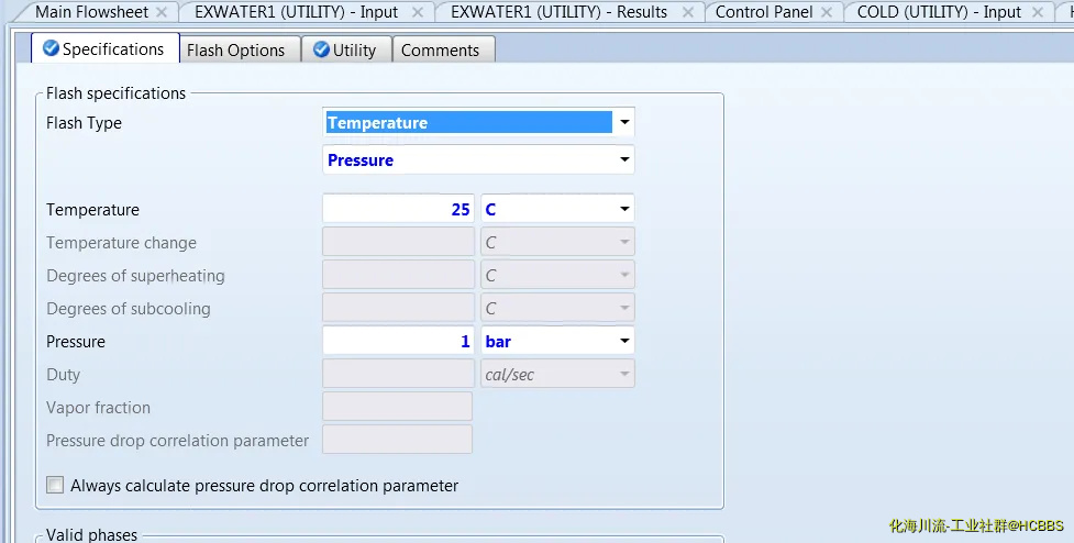

xiamingteda 发表于 2018-7-13 13:59
看Block duty是正值,表示需要加热(1.534543D+06 WAT),而你明显是要给流体降温。
图片放在上面了。。。能帮看下么
发表于 2018-7-14 00:05:06
图片放在上面了 能帮看下么
发表于 2018-7-14 00:06:01
喵杭 发表于 2018-7-14 00:05
图片放在上面了。。。能帮看下么
你还是把block H5模块的设置及计算结果附图
发表于 2018-7-14 09:48:03
