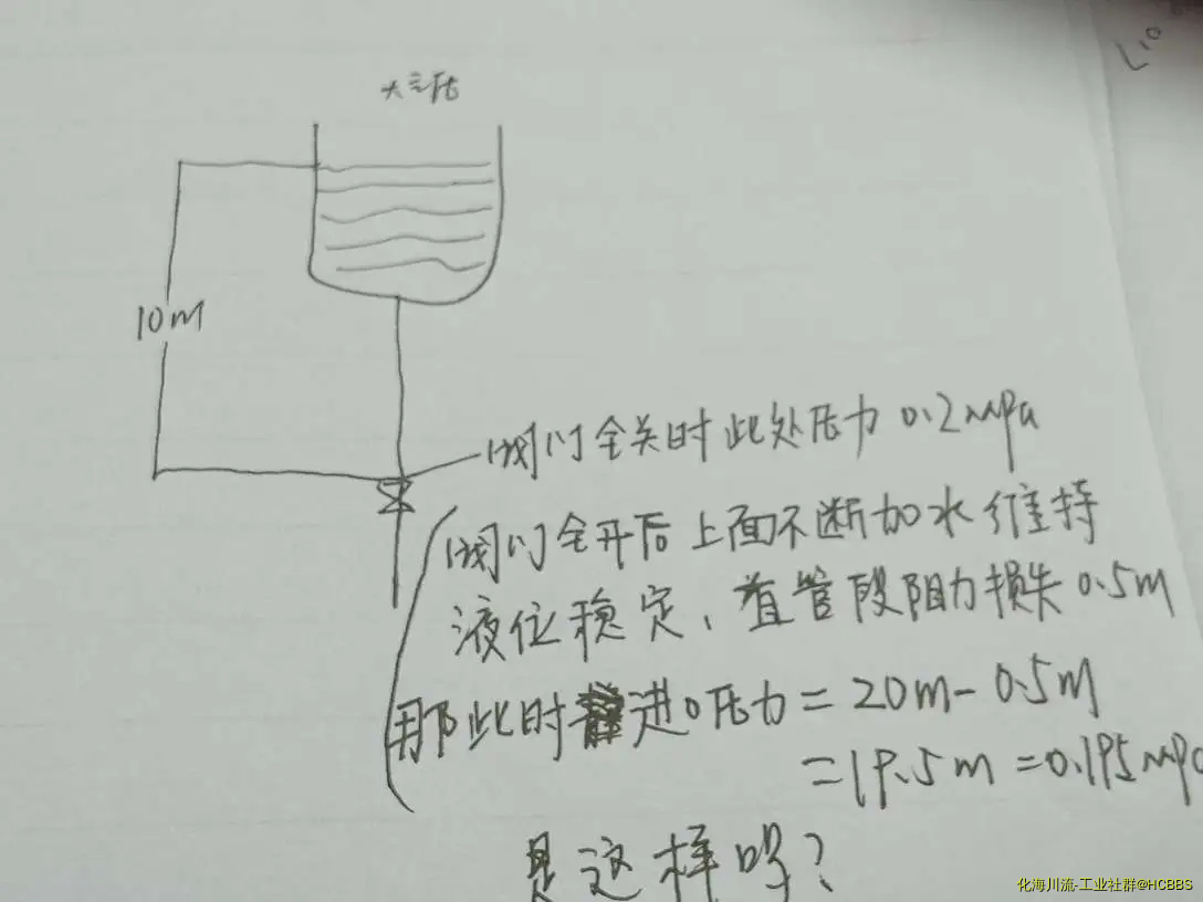

管线此出压力能这么算吗?

这么算也对,0.5米的损失可以忽略不计了,什么工艺啊,要求这么精确?
这个老感觉不对,还应该减动压头,按80方150mm管径进口动压头才0.07m的压头损失,我们一般进口动压头太小就能忽略了吗?

这个老感觉不对,还应该减动压头,按80方150mm管径进口动压头才0.07m的压头损失,我们一般进口动压头太小 ...
哦买噶,动压头是啥,这么精确的数据要干嘛?没必要吧
是用这样算吗?

具体得看液体密度,如果是水的话,大概1米10kpa

看你液体的密度,水就是1m对应10kpa

想请问楼主,需要求的进口压力是指哪里?能不能再详细描述一下工况

10米水柱,压力2公斤,这是怎么回事?

10米水柱,压力2公斤,这是怎么回事?
那肯定不是水了

他都说了,加的是水

进口压力还是0.2Mpa

别人是绝对压力!!

xptom 发表于 2018-07-20 11:33
他都说了,加的是水
他说的估计是绝压
