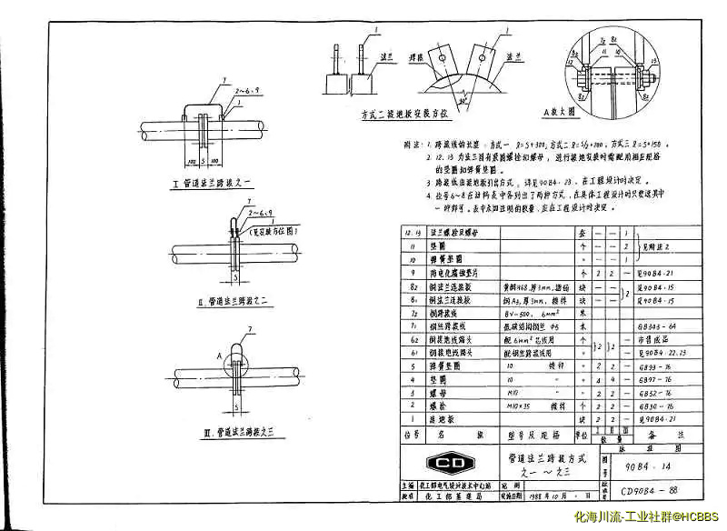

简介--静电跨接我们以前都是参照《石油库设计规范》GB50074-2014中14.2.12条,对连接螺栓大于5颗的法兰、阀门连接没有用金属线跨接。近期建立了一个氢气提浓站,没有注意,也照这条进行安装,现在有检查的人用GB50177-2005《氢气站设计规范》中的要求,所有工艺管道法兰、阀门都要跨接。 现在问题来了:1、氢气站是否一定要对所有工艺管道法兰、阀门进行跨接?2、如果用的金属缠绕垫密封,是否可以不跨接?-登录查看全文

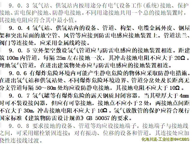

简介--GB50177没有明确什么情况可以例外,也就是没有例外。9.04条......管道法兰、阀门等连接处应采用金属线跨接。-登录查看全文

简介--是的,现在现实检查时,甲乙类装置,管道基本都要求静电跨接了。《石油库设计规范》(GB 50074-2014)第14.2.14 条规定:工艺管道的金属法兰连接处应跨接。当不少于5根螺栓连接时,在非腐蚀环境下可不跨接。意思是, ...-登录查看全文

跨接主要是为了消除电势差,防止出现静电累积,如果接触良好的话,没必要跨接。一旦生锈的话,肯定会接触不良,所以最好是跨接,另外,并不是跨接后就高枕无忧了,我们在日常检查的时候,必须要检查好,防止出现跨接  详情 回复 发表于 2018-7-4 17:33
从安全管理这个角度,应该遵循这样的规范解读。所以,GB50177-2005《氢气站设计规范》又专门强调对特殊危险场所不能有那么多自由度,都得跨接。 现在,又有人说,我用的是金属缠绕垫,可以不用跨接。这个是否可行?  详情 回复 发表于 2018-7-4 13:00

同意你的观点! 规范中也提到一个重要指标,就是连接法兰间电阻小于0.03Ω可以不跨接。那么,用导体材料做的密封垫片,也许就可以不用跨接了  详情 回复 发表于 2018-7-4 22:54

简介--本帖最后由 ds66616 于 2018-7-6 22:05 编辑 《压力管道规范—工业管道 第4部分制作与安装》 (GB/T20801.4-2006)第10.12.1条规定:有静电接地要求的管道,各段间应导电良好。每对法兰或螺纹接头间电阻值大于0.0 ...-登录查看全文

简介--1.螺栓根数的要求在一定程度上是可以达到“每对法兰或螺纹接头间电阻值大于0.03Ω时,应设导线跨接”中提到的这个数值的。静电跨接的本质是对电阻的要求,不是对根数的要求。 2.就我接触的化工企业而言,一般是走溶 ...-登录查看全文

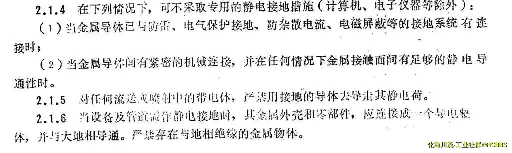

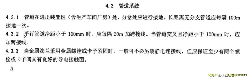

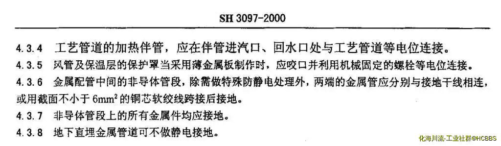

简介--SH3097-2000 石油化工静电接地设计规范中第4.3.3中和4.3.6条中有相关规定-登录查看全文
发表于 2018-7-8 14:06:58
参与人数 2财富 +3 魅力值 +1 收起 理由
飞虎小桃 + 3 积极参与
匆匆的过客 + 1 深入讨论
17
ycyycy1000VIP会员 VIP会员 | 只看该作者       最后访问IP江西省

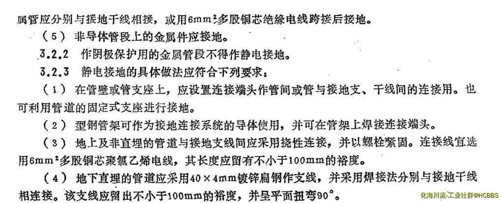

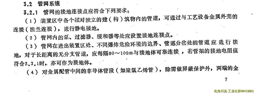

简介--另外在化工企业静电接地设计规程(HGT20675-1990)  中第2.1.4条规定一下情况可以不接地。 另外在3.2.1条中对管网的接地也有相关要求。-登录查看全文

简介--另外在CD90B4-88化工企业静电接地安装通用图集中有详细的法兰跨接方法、管道阀门的跨接-登录查看全文

简介--氢气的点火能非常小,只有0.000019J,所以氢气管道的静电,请执行GB50177。 一个小小的静电足以引发大事故。-登录查看全文
