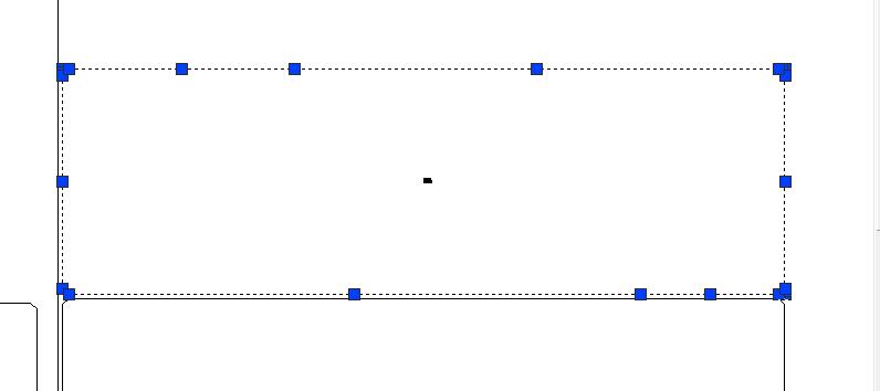

[CAD] CAD里断掉的矩形线段 怎么合成一个矩形,求助
3.1K |2
跳转到指定楼层
waitmebtVIP会员 VIP会员 | 只看该作者 回帖奖励 |倒序浏览 |阅读模式       最后访问IP四川省
图型上其他软件转dxf来的,有什么快捷的办法重新生成不断点的矩形

幸好有你VIP会员 VIP会员 | 只看该作者       最后访问IP广东省
海川顾问组(海友)  |  头衔:  【海川资深技术人员】
简介--重新画一个是最方便的,线段可能断开或重叠,用Polyline/PE命令可能出错。-登录查看全文

willylionVIP会员 VIP会员 | 只看该作者       最后访问IP江苏省
简介--赞同楼上,用rec命令就快速画一个和原图形重叠,然后全选再用overkill命令去重即可。 如果原图形是断开的多段线,只需要合并断开的部分,且原多线段是收尾连接,则选中随便一根多段线用j命令点选想要合并的多段线确 ...-登录查看全文
