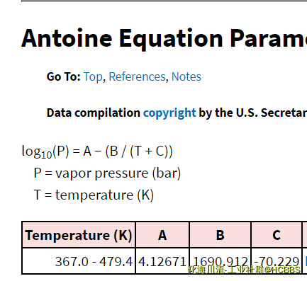

有哪位大佬知道四氢化萘的安托尼系数吗?急用 谢谢

Physikalisch-chemische Untersuchungen an Tetralin und Dekalin.pdf ( 下载次数: 1,容量1.33 MB,共需【2  财富值  +  财富 -5 财富值】)
