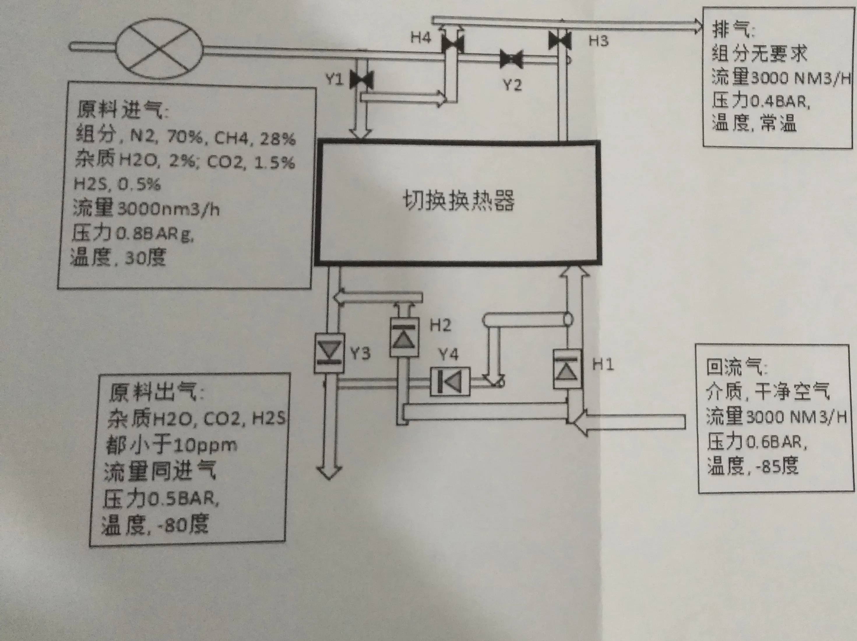

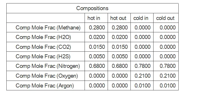

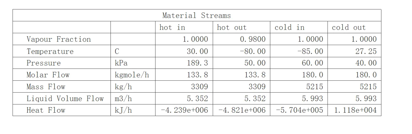

最近模拟一个切换换热器,进气温度30℃,压力0.8barg,流量3000Nm3/h,摩尔流率甲烷0.28,氮气0.68,水分0.02,二氧化碳0.015,硫化氢0.005。出气温度-80℃,压力0.5bar,要求出气中水分、二氧化碳、硫化氢10ppm内。查资料说这些杂质在换热的时候冻结在LNG换热器中,一定时间后切换管道将其吹出。物性选的Peng-Robinson,但是在hysys中按这些条件输进去出气成分完全与进气相同,不知如何下手。
求个位大佬帮忙看看,那些切换的阀门什么我还没添加呢。

HYSYS是流程模拟软件,当然只能是进出口相同,这是物料平衡啊,不同才有问题。你描述的那些是工艺操作,软件是无法完成“操作”的

建议出气设置一个分离器。。。然后看气相组分。。
